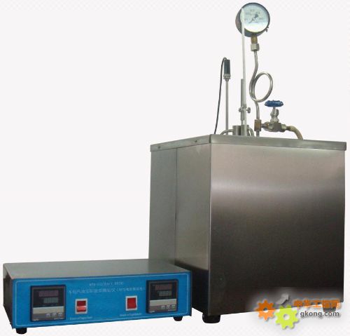

产品名称: 汽油实际胶质测定仪
型  号:
大连雨禾石油仪器有限公司生产的实际胶质测定仪为系列产品:DYH—111 发动机燃料实际胶质测定仪(GB/T509),DYH—112A 汽油实际胶质测定仪(喷射蒸发法),DYH—112B 汽油实际胶质测定仪(喷射蒸发法)配空气压缩机,蒸汽锅炉。
汽油实际胶质测定仪(喷射蒸发法) DYH—112A
执行标准:GB/T8019燃料胶质含量的测定(喷射蒸发法)。
适用范围:汽油实际胶质测定仪适用于航空燃料的实际胶质以及车用汽油和其他挥发性馏分(包括含有醇类、醚类含氧化合物以及沉积物抑制添加剂的产品)在试验时胶质含量的测定。
性能特点:
★采用安全环保的金属恒温浴,恒温浴内有一螺旋气路和一均压室,空气或蒸汽从进气孔通过螺旋管路进入均压室,再均匀的从恒温浴中央的出气孔喷射到烧杯中进行试验。
★恒温浴上方中心有方便的温度计夹具,它可以上下移动和360度旋转,方便的检测每一个浴孔的温度。
★数字显示温度控制系统,具有温度修正及恒温点自整定功能,控温精度高。
★仪器外型设计美观、大方,结构设计合理,操作方便,结果测定准确。
技术参数:
1、电源要求:AC220V±10%,50Hz
2、控温范围:室温~300℃
3、控温精度:±3℃
4、过热器加热功率:1200W
5、蒸发浴加热功率:2000W
6、试验孔数:三孔
7、出口流速:1000±150毫升/秒
