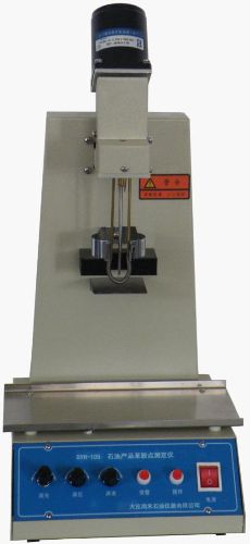

苯胺点测定仪 DYH—105A
执行标准:GB/T262石油产品和烃类溶剂苯胺点和混合苯胺点测定法。
适用范围:苯胺点测定仪适用于测定深色石油产品和浅色石油产品的苯胺点。
性能特点:
★主要由浴缸、电控箱、加热装置,搅拌装置及试管夹持部分等组成。
★通过电加热器给试样加热,使玻璃浴里的空气达到试验所需温度,同时采用电机搅拌试样,满足试验方法提出的要求。
★当试管从浴中提起冷却时,仍能保持对试样的搅拌。搅拌速度及加热功率可根据试验要求调节大小。
★空气浴采用玻璃制成,具有透明度好、无污染、易观察、安全可靠的特点。
技术参数:
1、电源要求:AC 220V±20V  50Hz
2、加热功率:0~400W连续可调
3、油浴搅拌:375转/分
4、加热管功率:400W
