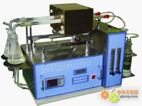

深色石油硫含量测定仪(管式炉法) DYH—120
执行标准:GB/T387深色石油产品硫含量测定法(管式炉法)。
适用范围:深色石油硫含量测定仪适用于硫含量大小0.1%(m/m)的深色石油产品,如润滑油、重质石油产品、原油、石油焦、焦炭、残渣油、石蜡和含硫添加剂等。
性能特点:
★由水平形管式电炉系统、温度控制系统、试验过程控制系统、电动机驱动控制系统、时间控制系统、空气流量调节装置和空气净化装置组成。
★伺服电机驱动控制系统使加热电炉运行平稳。两支平行安装的带有磨口直管的石英管,可同时对两个试样进行试验。
★位于电炉中心的热电偶,可准确地测出电炉加热的温度,并进行自动控温,控温精度高。
★自动控制计时、报警。
技术参数:
1、电源要求:AC220V±10%,50Hz
2、加热功率:小于3000W
3、控温范围:室温~999℃ 连续可调
4、电炉行程:160mm
5、控制方式:交流伺服电机
6、行程时间:25~65min内任意设定
7、温度传感器:K型热电偶
