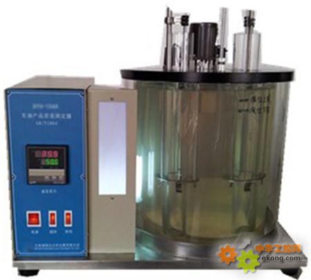

大连雨禾石油仪器有限公司生产的石油密度计为系列产品:DYH—104A基本型石油密度测定仪,DYH—104B低温石油产品密度测定仪。
石油密度测定仪 DYH—104A
执行标准:GB/T1884原油和液体石油产品密度实验室测定法(密度计法)。
适用范围:石油密度测定仪适用于测定原油和液体石油产品的密度。
性能特点:
★主要由恒温浴和电控箱组成。
★恒温浴采用大容量玻璃缸水浴,并配有加热器、搅拌器、温度传感器、量筒及★密度计等。具有保温好控温精度高、使用方便等优点。
★浴温由高精度数字显示温度控制系统控温,达到设定温度后,温控仪自动调节,并进行控温,并且有温度修正及恒温点自整定功能。
★两测试孔,配SY-5型密度计。
★对于测定-15℃~95℃的石油产品密度,需配备制冷循环系统。
技术参数:
1、控温范围:室温~95℃
2、控温精度:±0.1℃
3、加热功率: 1800W
4、电源要求:220V AC±10%,50Hz
