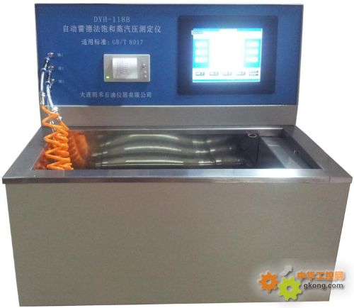

产品名称: 全自动蒸汽压测定仪
型  号:
大连雨禾石油仪器有限公司生产的饱和蒸汽压测定仪为系列产品:DYH—118A 手动饱和蒸气压测定仪(雷德法),DYH—118B 全自动饱和蒸气压测定仪(雷德法)。
全自动雷德蒸汽压测定仪 DYH—118B
执行标准:GB/T 8017石油产品蒸气压测定法(雷德法)。
适用范围:全自动雷德蒸汽压测定仪适用于测定汽油、易挥发性原油及其他易挥发性石油产品的蒸气压。不可用于测定液化石油气的蒸汽压。
性能特点:
★仪器由一个加热水浴、三个可自动旋转的蒸气压弹及控制箱等组成。
★仪器是由单片机控制,具有自动测试、彩屏显示、自动诊断、结果查询、打印等功能。
★采用8寸彩色TFT液晶屏及触摸屏进行人机对话。界面设计美观。所有界面汉字显示,并配有提示筐,所有操作一目了然。在屏幕的上方,实时显示仪器所需的输入输出状态,操作员可以随时了解仪器执行机构的动作及所处状态。在屏幕的下方,实时显示温度、时钟等参数,操作员可以实时了解系统参数的变化。
★仪器的试验过程全自动进行。当试验员设定好试验参数后,仪器将自动控制水浴恒温、弹体旋转、压力检测、测试计时、结果判断的操作,操作员无需干预试验。在试验完成后,仪器将自动存储试验结果。
★仪器可以存储100个试验结果。可以随时查询及打印。试验结果全汉字打印,由于采用热敏打印机,具有打印速度快、无噪音等优点。
★仪器具有压力在线调节功能。能有效校正压力传感器零点及量程,满足标准方法校正要求。
★仪器具有温度在线调节功能。能有效校正因引线引起的传感器读数微小偏差。
★仪器配有压力校正装置。能方便操作,可根据压力表和水银压力计及时校正传感器压力值。
★仪器的测试精度高。具有良好的重复性和再现性。
技术参数:
1、电源要求:AC220V±10%,50Hz
2、仪器功耗:≤1100W
3、蒸气压弹数量:3个
4、水浴温度:37.8℃
5、控温精度:0.1℃
6、加热功率:1000W
7、搅拌角度:350度
8、压力范围:表压0~200kpa
