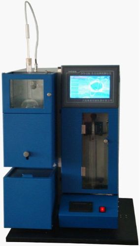

全自动沸程测试仪 DYH—109
适用标准:GB/T615化学试剂沸程测定通用方法、GB/T7534工业用挥发性有机液体沸程的测定。
适用范围:全自动沸程测试仪适用于常压下沸点在(30~300)℃,并且在蒸馏过程中化学性能稳定的有机液体(如烃、酯、醇、酮、醚及类似的有机化合物)。
性能特点:沸程测定过程的升温和冷却、液位跟踪、记录温度、打印等全部工作自动完成,不需人员随机操作,操作员在放样后,可以离开现场,仪器可以自动完成全部任务,内置微型热敏打印机自动报告检测结果。达到了一键完成沸程测定。全部模块化设计稳定、可靠性高。检测过程遵守标准规定,数据可靠。检测方法可靠,重复性好。可长期连续工作,故障率极低。
★预设了8组蒸馏程序(即预先设定好的加热功率、冷凝温度、量筒温度、停止温度),供检测不同试样时选用。同时预设参数具有可修改性,蒸馏程序可任意地调出、修改、保存、设置并无限添加。
★具有出厂设置值恢复功能,当设置调整不当时,可选择“恢复出厂设置”选项恢复正常的工作状态。同时仪器内部的自检功能确保了工作长期连续的可靠性。
★采用美国进口红外线量筒读数系统分辨率高,使回收量读数可精确到0.01毫升,红外液位检测不受室内光线、灯光干扰。
★冷浴恒温采用内置小循环方式,并使用德国进口丹拂撕压缩机,恒温可靠无滞后、不易损坏。
★快速冷却蒸馏室缩短等待时间,暗室自动恒温不受环境因素的影响。
★内置德国进口大气压力检测模块自动实时检测所在环境的大气压和自动完成气压修正,使实验不受大气压变化的影响。
★冷浴内装有液位传感器,如果防冻液减少到一定位置,仪器自动停止加热,并停止实验操作,防冻液在加满的情况下,仪器有自带溢流管,可以直接排出。有效防止冷浴内加热管烧坏和压缩机损坏。
★自动火焰检测,自动氮气灭火功能;防止加热烧瓶爆裂出现安全事故。
★安全温度设定功能,设定范围(室温-400℃)任意设定,如果加热温度超过设定的安全温度数值,仪器自动停止加热。
★加热功率安全设定功能,设定范围(0-1200W)任意设定,如果加热功率超过设定安全加热功率数值,仪器自动停止加热,防止误操作和元器件损坏而造成的安全事故。
技术参数:
1、温度范围:室温 ~+400°C 精度±0.1°C。
2、温度传感器:德国进口的Pt 100 温传感器, 内置温度校正,检测结果可靠。
3、冷浴恒温范围:-10~ +70℃ 任意设定。
4、体积检测范围: 0 ~ 100mL(美国进口红外线量筒读数系统)每次步进0.01 ml
5、体积测量精度:<0.1ml
6、蒸馏速率: 4 ~ 5mL/min
7、加热方式:电加热单元,最大加热功率800 W,可编程控制加热速率。
8、制冷方式:德国进口压缩机制冷。
9、液位检测:红外光电检测。
10、显    示:7寸彩色工业液晶触摸屏,具备权限管理功能。
11、温度校正:自动校正,可编程校正。
12、电    源:AC220V  50Hz。最大功率2000W
