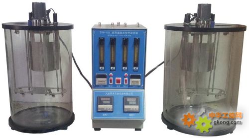

润滑油泡沫测定仪 DYH—106A
执行标准:GB/T 12579润滑油泡沫特性测定法。
适用范围:润滑油泡沫测定仪适用于测定润滑油、齿轮油、液压油等油品的泡沫倾向性和泡沫稳定性。
性能特点:
★仪器由高、低温浴槽、控温加热系统、气体控制系统和扩散头以及试样容器等组成。
★高温浴(93.5℃)与低温浴(24℃)主体结构基本相同,量筒托架、加热器等均安装在浴盖上,安装极为方便。
★控制装置由高、低温浴温控系统、气体流量控制系统及计时器组成。
★采用数字显示温度控制系统,具有温度修正及恒温点自整定功能,控温精度高,显示直观,可靠性好。
★计时器自动计时、定时报警。
★随机配置了打气泵、投入式制冷器以方便用户试验使用。
技术参数:
1、控 温 点:高温浴 93.5℃ ±2℃
             低温浴 24℃ ±2℃
2、控温精度:±0.5℃
3、加热功率:高温浴 2000W(主加热1200W  辅助加热800W)
             低温浴 600W
4、气体流量:94 ±5ml/min(4路)
5、计 时 器:0~99分99秒  分辨率1秒
6、搅拌速度:1400转/分
