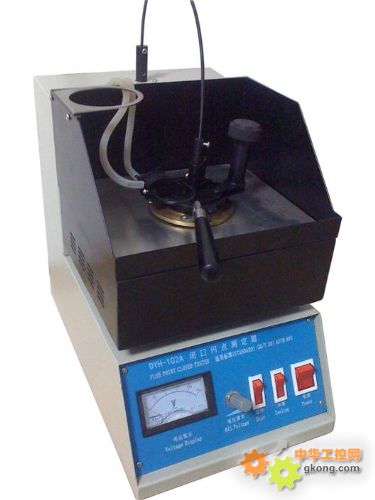

产品名称: 闭口闪点测定器
型  号:
大连雨禾石油仪器有限公司生产的闭口闪点仪为系列产品:DYH—102A手动闭口闪点测定仪,DYH—102B半自动闭口闪点测定仪,DYH—102D全自动开口闪点测定仪。
闭口闪点测定器 DYH—102A
执行标准:GB/T261闪点的测定(宾斯基-马丁闭口杯法)。
适用范围:闭口闪点测定器适用于闪点高于40℃的样品。
性能特点:
★手动基本型,带有冷却风扇,做完试验后可以给加热器冷却。
★采用自动闪点所用的加热套加热,固态调压器控制升温速率,用调节旋钮调节电炉电压(0-220V连续可调),从而实现按标准要求的升温速度。
★数字显示电压表,可靠耐用。
技术参数:
1、工作电源:AC220V±10%  50Hz
2、测定范围:40~300℃
3、加热功率:400W
4、燃气源:煤气、液化气、丁烷气
