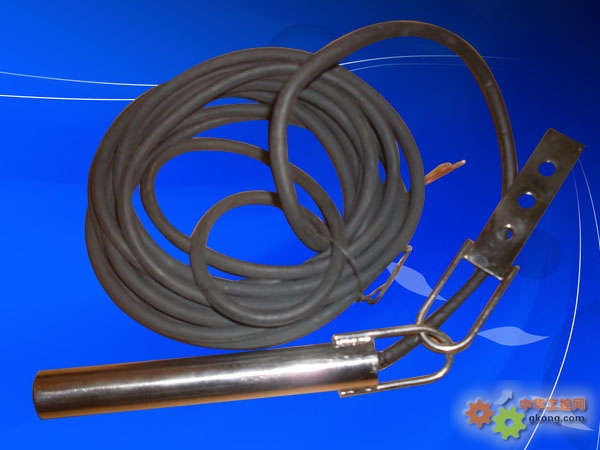

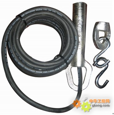

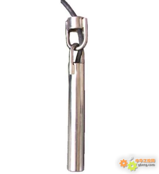

产品名称: 倾斜开关 20-39
型  号: 20-39、ST-20
价  格:
倾斜开关20-39,拉姆齐倾斜开关,详细介绍,倾斜开关电压,电流,20-39倾斜开关的详细参数
20-39倾斜开关产品特点
坚固、抗腐蚀、安装简便、控制装置为印制电路板结构。可调延时,防止误动作。标准外壳20-43型-\ExtAlx 20-38型-II类所有探头均配有安装附件。
20-39倾斜开关概述
垂直悬挂的倾斜开关在受到外力作用,偏离垂直位置15度以上时,开关内部的水银触点动作,常闭触点打开。当外力撤消后,倾斜开关回复垂直状态,水银触点复又闭合。利用倾斜开关内触点开合的变化来判断保护设备的工作情况,及时采取措施,以达到安全保护的目的。
安装时注意使用钢丝绳或链悬挂产品,必须使用电缆保持松驰状态,否则影响产品动作。
20-39倾斜开关技术规格
额定电压:AC220V
额定电流:2A
额定温度: -40°- 70°
外形尺寸:壳体 L×W×H(mm)198×32×210
倾斜角度:15°以上
20-39倾斜开关应用范围
溜槽或转接处堵塞探测
输送机皮带跑偏探测
翻车机卸料探测
用于皮带或振动给料机有料或缺料探测
