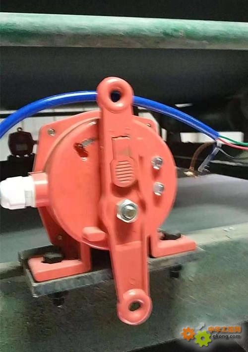

双向拉绳开关KLTZ2-2、拉线开关由于安装方便,开关转换可靠,在带式运输现场得到广泛的应用. 属机电融合一体的新技术产品。对于皮带输送机、拉链机、刮板机、提升机、扒料机及其它传动机械出现故障时,能在设备任意位置停机。能及时有效的保护设备和人身安全、避免事故扩大化,达到保障生产、保护设备的目的。另外由于信号可发送至控制系统,方便实现工厂自动化控制,因此又可达到减员增效,集中控制,利于生产与调度的目的。
双向拉绳开关KLTZ2-2技术参数
工作电压:48V/220VAC/380VAC±15%
负载电流:≤5A
绝缘电阻:>500MΩ
输出信号:开关量信号
环境温度:-20℃~+60℃
环境湿度:<90%
重量:1.8Kg
防护等级:高
复位方式:自动
响应时间:<2mS
控制触点容量:220V/380V/3A/5A/10A/15A
动作力:50±10N
工作原理:
  本开关采用回转式凸轮结构。当拉杆手回转时,凸轮随之转动,使微动开关动作,输出开关量,发出报警信号和停机信号。复位方式I型为自动复位,拉杆解除拉力后,凸轮结构自动复位到原始状态。II型为手工复位,凸轮轴回转到一定角度自锁定位,需手工复位手柄后凸轮方能返回原始状态。本装置采用防水、防尘密封设计,较好防止水、灰尘进入机壳内。
  主要组成部分
  双向拉绳开关主要是由拉杆、凸轮、复位柄、锁槽、微动开关等部件组成。拉绳开关安装于皮带式输送机两侧机架之上,采用钢丝绳沿着输送机设备两侧将开关连接起来。在输送带设备发生紧急事故情况下时,在输送机沿线任意处拉动钢丝绳,钢丝绳将会牵动驱动臂开始旋转,通过传动轴从而带动扭力弹簧使精密的凸轮发生位移,驱动双向拉绳开关切断控制线路,使得输送机快速的停止运行。
