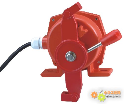

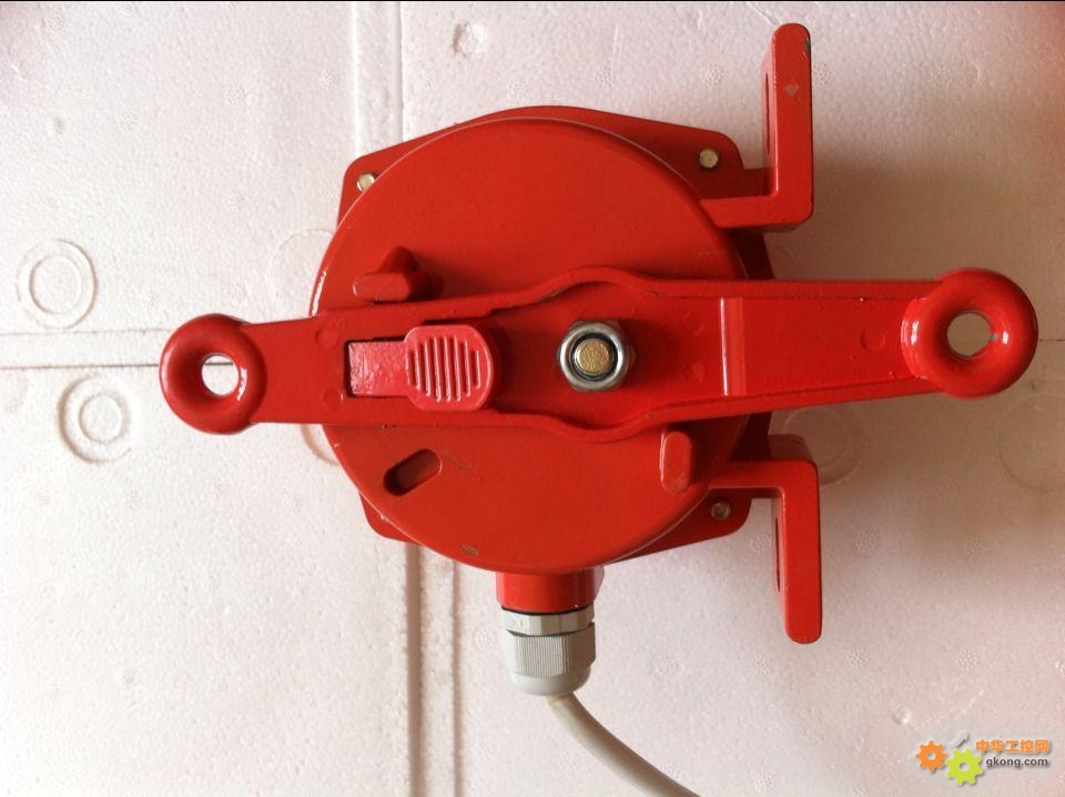

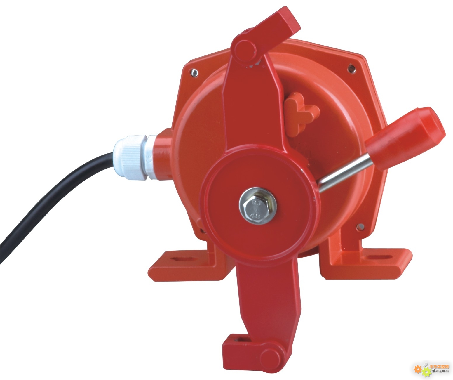

产品名称: BX5800B拉绳开关,拉线开关
型  号: BX5800B、BX58700B
价  格:
BX5800B双向拉绳开关特点:
双轴承传动结构
防护等级高,能完全防止粉尘和流水的侵蚀
手动复位,可有效防止维修人员尚未撤离工作现场前,误送电开机
电气寿命10万次(微动开关)
机械寿命10万次
BX5800B双向拉绳开关采用国际领先的双轴承结构设计,避免拉绳开关动作时传动轴直接摩擦壳体或铜套,出现密封不严或卡死的情况。
传动轴采用不锈钢材质,抗腐蚀能力更强。复位杆精铸成型,非焊接,安全坚固,内置铜质衬套,更加耐磨。
双向拉绳开关专用附件
拉绳开关专用护塑钢丝绳:
钢丝绳是作为连接拉绳开关和拉动拉绳开关使之开关动作的主要配件.
拉绳开关专用绳夹 (卡头):
钢丝绳夹头是作为连接和固定钢丝绳与拉绳开关的主要配件。
拉绳开关托环:
双向拉绳之间每隔三米安装一个托环,将钢丝绳托住使之不下垂。
BX5800B双向拉绳开关有设计新颖、稳定可靠、防护等级高、长寿命等特点。
双向拉绳开关安装于皮带输送机的两侧,用红色覆塑钢丝绳沿着输送机两侧把开关连接起来。当输送带设备发生紧急事故时,在现场沿线 任意处拉动钢丝绳,钢丝绳拉动操作杆旋转,通过传动轴使精密凸轮发生位移,驱动微动开关切断控制回路,输送机停止运行。
手动复位装置,触发后,需要现场人员扳动复位杆进行开关状态复位,防止检修人员尚未离开输送机危险区时,控制室操作员误送电开机造成危害操作员生命事故。
双向拉绳开关用于皮带输送机发生事故时,能紧急停止输送机的一种开关。当发生紧急事故或需要检修而停机时,可于沿线任意位置拉动钢丝绳,使输送机停机。 广泛用于煤炭、水泥建材、采矿、电力、港埠、冶金、化工等领域的各种皮带输送设备。
