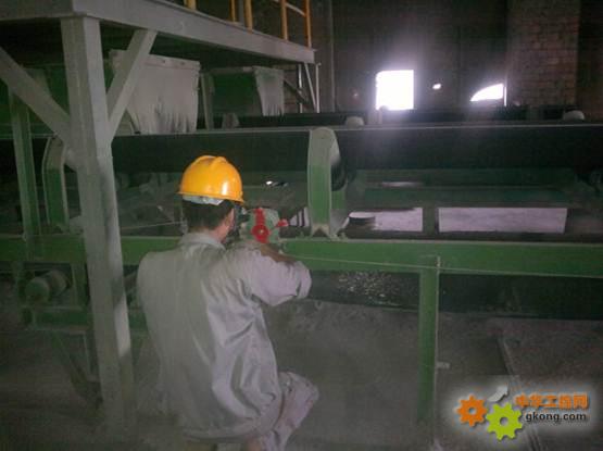

      HFKLT2系列拉绳开关广泛用于钢铁、水泥、矿山等具有带式输送机的厂矿,该产品安装在胶带输送机两侧,是用于胶带输送机紧急事故停机的一种保护开关,在开关操作距离内任何一点拉动钢丝绳,切断运行电路使全线停机,实现对胶带机及人身安全的保护。
     ★ HFKLT2-L1,HFKLT2-L2 双向拉绳开关工作原理
      当胶带运输现场发生紧急事故时,拉动系在吊耳上的钢丝绳,是机内的滑块与开关作用,发出停机信号。
