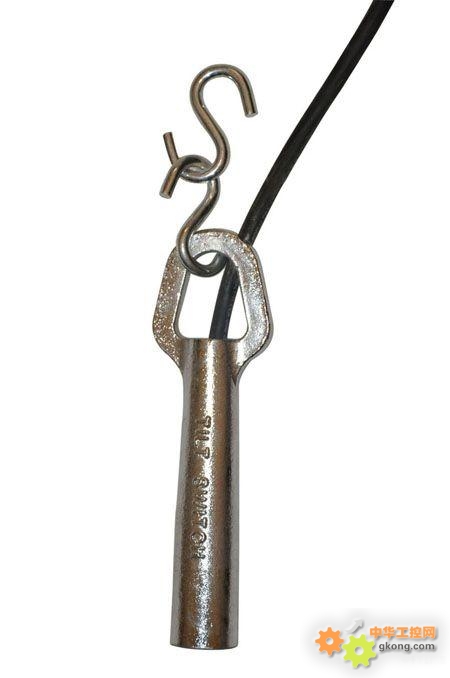

工作原理
●  垂直悬挂的倾斜开关在受到物料的作用力后偏离垂直方向超过15°时,倾斜开关内的水银开关动作,无论向哪个方向倾斜,常闭的触点会断开。当倾斜开关脱离物料时,倾斜开关回到垂直位置后,水银开关接通。装配导料板后,可用于大流量料流、料位检测;装配不锈钢浮球后专用于粮食料流、料位检测,液体料流料位检测。防爆型可用于气体及粉尘防爆区域。
●  安装时注意使用钢丝绳或链悬挂产品,必须使用电缆保持松驰状态,否则影响产品动作。

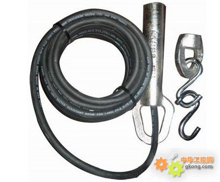

产品特点
坚固、抗腐蚀、安装简便、控制装置为印制电路板结构。可调延时,防止误动作。标准外壳
技术规格
●  额定电压:AC220V
●  额定电流:2A
●  额定温度: -40°- 70°
●  外壳防护级别:高
●  外形尺寸:壳体 L×W×H(mm)198×32×210
●  重量:1.6 Kg
●  倾斜角度:15°以上
技术参数:
1)20-39倾斜开关探头的额定电压:24VDC/1A
探头运行温度:-30~+80℃
3)20-38控制器的电压:220VAC
4)控制器运行温度:-40~+70℃
5)报警时间延迟:0~10秒可调
6)额定触点:24VDC,115VAC,240VAC
