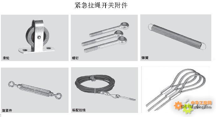

双向拉绳开关安装配件:安装支架,覆塑钢丝绳,绳扣,绳环,锁槽等
