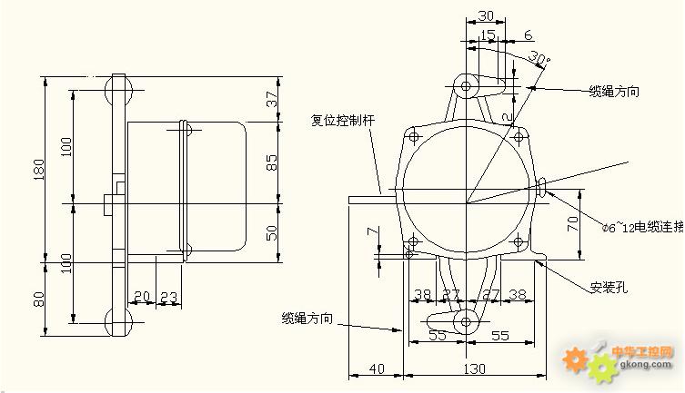

四:结构特点:
1.本产品采用铝合金铸造壳体,强度高,重量轻。
2.外壳防护可在恶劣环境中长期工作。
3.本产品动作灵敏,稳定性高,性能可靠,外形结构见图。
