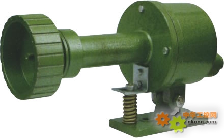

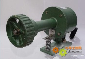

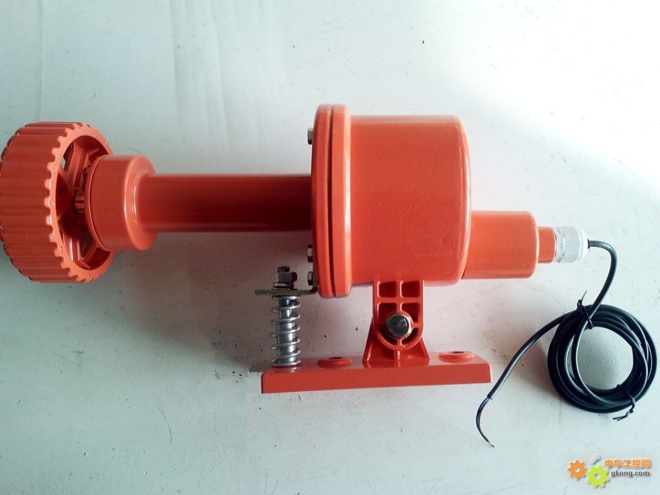

XT-SS-II速度检测器用于对输送机带速进行检测的新型装置,对带速进行实时检测,已广泛应用于输送系统中胶带上,为胶带机的安全运行提供了可靠的检测手段。
需水平安装在上行胶带和下行胶带间的输送机支架上,使触轮与胶带表面有一定的压力防止发生触轮跳动而产生的误动作。当触轮随胶带机运行而带动内的脉冲盘,在脉冲盘旋转时传感器的磁应信号输入到控制电路中去,经放大,然后进行计数。其计数值与预置数比较,判断胶带的带速,即:正常速度、打滑或超速等等。同时,执行电路输出相应的开关信号。
结构特征
1、本机由触轮、脉冲盘、电子脉冲开关、壳体等组成,触轮采用铸铁制造,表面铣槽有耐磨打滑作用,壳体采用铝铸造,联接处配有密封圈,即使本机减轻重量与较好防水性能;
 2、本机内开关采用常闭型,若带速低于正常速度80%即可跳闸或停机。
打滑开关型号:XT-SS-I、XD-SS-II、XT-SS-1D,XT-SS,JYB/RDC-B,JYB/RDC-C、SMS-BI、SMS-PXK-BI、SMS-T3、DH03E-1-W、DH01E-1-W、DH02E-1-W、DH03E-1-TH 、DH01E-1-TH、DH02E-1-TH、XT-SS-1D、XDH-HL
技术参数
a.工作电压AC 220V/380V±10% 50Hz
b.输入信号10mV~10V
c.测速范围 1.25m/s 1.6m/s 2.5m/s
d.整机功耗<15W
e.触点容量AC 380V 2A
工作电压:AC220V,检测速度范围:0.1~9.9米/秒,打滑率设定范围:20-30%
