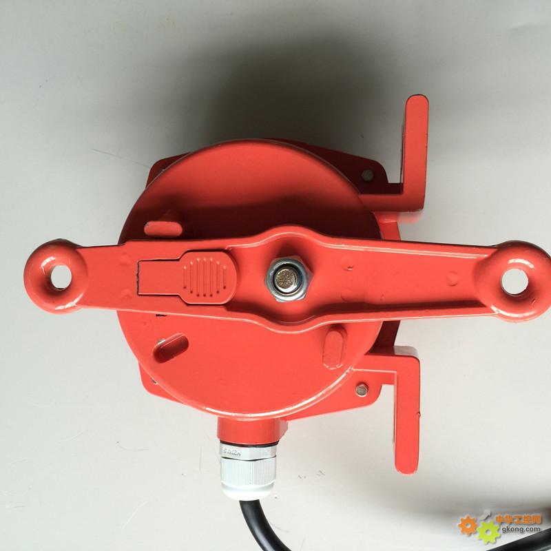

HFKLT2-S2手动复位拉绳开关产品介绍:
        双向拉绳开关主要应用在冶金、电力、煤岩、矿山及化工等行业的输送系统中,是输送机自动化控制不可缺少的传感元件,本产品是一种胶带运输机现场紧急事故停机的保护装置。本产品选用优质铝锭合金精密压铸,并采用进口行程开关。具有强度高,重量轻,密封性好,产品使用寿命长等优点。
工作原理:
当胶带运输机现场紧急事故时,在沿线任意位置牵动系在挂耳上的钢丝绳,迫使机内凸轮转动而驱动微机开关动作,发出停机信号,达到停机效果,防止事故的扩大。

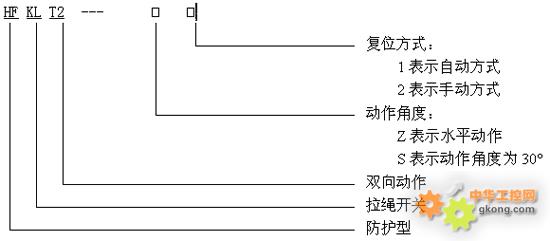

HFKLT2-S2手动复位双向拉绳开关型号含义
HF 防护型 S 动作角度30° 复位方式:2 手动复位
