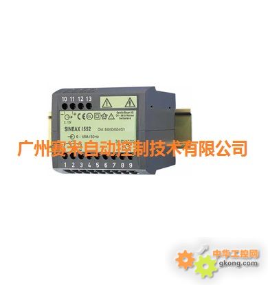

产品名称: SINEAX I552电流变送器-SINEAX I552-I552(德国GMC)
型  号: SINEAX I552
SINEAX I552电流变送器
测量正弦波或失真的交流电流,需供电。
SINEAX I552电流变送器特点
• 峰值因数可达6的RMS测量
• 双测量范围
• 测量范围的上限现场可调
• 适用于船舶行业的德国船用标准GL
• 可以用于400Hz电力系统
SINEAX I552电流变送器技术数据
测量输入: 0…1A/5A,0…1.2A/6A
或自定义(0…0.1/0.5A到0…<1.2/6A)
标称频率50/60Hz或400Hz
测量输出: 0…20mA,4…20mA,0…10V或由自定义
响应时间50ms或300ms
精 度: Class 0.5(在15…30°C内)
供电电源: 24–60V AC/DC,85–230V AC/DC或
24V AC/24–60VDC,在低压侧连接
外形尺寸: 69.1x70x112.5mm(HxWxD)
