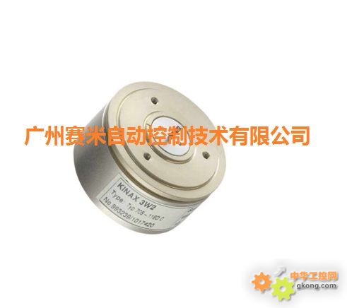

产品名称: KINAX 2W2角度变送器-KINAX 2W2-2W2(德国GMC)
型  号: KINAX 2W2
KINAX 2W2角度变送器
将轴的角度位置转化为负载独立的直流信号,这个直流信号与轴角位成相应比例,装置可自由连接,机械磨损很小。
KINAX 2W2角度变送器主要特性
• 紧凑的角位变送器可以装入其他设备中
• 激活后,电容式扫描系统马上就能提供一个绝对的位置信号
• 无磨损,低年度维护费用以及可安装的地方不受限
• 可以用PC对测量范围、旋转方向、特性、开关转换点进行编程
• 可以对模拟输出、零位与测量范围可调或者独立的微调
• 在安装阶段就可以进行:测量值的仿真/后面系列器件链的测试
• 测量值的获取/暂态值的显示与测量值的趋势图的显示
• 输出值特性化/对线性,V字形特征曲线可编程或者对任意特征曲线可编程
• 较小的轴承影响<0.1%
• 很小的启动力矩<0.001Ncm
• 本安防爆等级 Ex ia IIC T6
• 可安装在危险区域
KINAX 2W2角度变送器技术数据
测量范围: 编程区间0 ... 10°, 0 ... 50°, 0 ... 350°
测量输出: 4 ... 20 mA 带2线制连接
供电: 12 ... 33 V DC (非本安版本)
12 ... 30 V DC (本安版本)
输出电流剩余纹波:< 0,3% p.p.
精度: 误差范围 ≤ ±0.5%
重复精度: < 0.2%
响应时间: < 5ms
接线端子 (保护等级IP00 根据EN 60 529)或者螺旋端子的印刷接线
KINAX 2W2角度变送器机械数据
启动扭矩: < 0.001 Ncm 2mm轴
< 0.03 Ncm 6mm轴或1/4“
间隙影响: ±0.1%
传动轴直径: 2 mm, 6 mm 或1/4”
静态承受力
轴上负载:
方向驱动轴直径
2 mm 6 mm或1/4”
径向最大16 N 83 N
轴向最大25 N 130 N
装配位置: 任意
材质: 镀铬铝
轴:硬化不锈钢
重量: 约 100g
