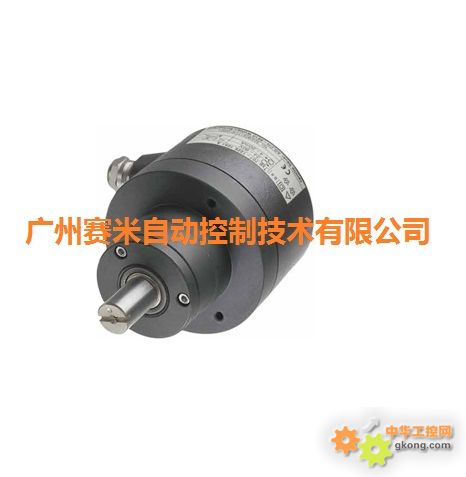

KINAX WT707-SSI转角变送器
KINAX WT707-SSI是一款精密设备,获取角位与旋转位置信号,
并进行处理转化为电输出信号,提供给下游设备。
KINAX WT707转角变送器主要特性
• 单圈以及多圈的角位变送器坚固的结构适用于现场应用
• 机械与电安全系数非常高
• 激活后,马上就能提供一个绝对的位置信号
• 无磨损,低年度维护费用以及可安装的地方不受限
• 零位调整输入
• 也有防海水版本
KINAX WT707-SSI转角变送器技术数据
测量范围: 0 ... 360°
供电: 10 ... 30 V DC
测量输出: SSI,非等价RS422
信号编码: 二进制或格雷码
最大分辨率: 单圈12比特(1个测量步=5‘16“),多圈13比特(8192圈)
精度: 误差范围±1°
重复精度: 0.3°
最大时钟频率: 1MHz
零位调整信号: 零位调整:<0.4V,最小2ms,空位:3.3V或开路
旋转方向: 正对法兰顺时针方向旋转是角位递增
电气连接: 插头M12,8极
KINAX WT707-SSI转角变送器机械数据
启动扭矩: 约25 Ncm
间隙影响: ±0.1%
传动轴直径: 19 mm或12 mm
静态承受力
轴上负载: Max. 1000 N (径向)
Max. 500 N (轴向)
装配位置: 任意
材质: 标准法兰壳体:钢,海水法兰壳体:优质钢1.4462
插头壳体:塑料,电缆接头壳体:铝,轴:防锈硬化钢
重量: 约2.9kg
KINAX WT707-SSI转角变送器环境条件
温度范围: – 20 ... +70 °C
湿度: 相对湿度Max.≤95%,无冷凝
壳体保护: IP66,依据EN60529
震动: IEC60068-2-6,≤1000m/s2/10...2000Hz
冲击: IEC 60 068-2-27, ≤ 1000 m/s2 / 6 ms
电磁兼容: 依据抗干扰标准EN61000-6-2以及遵循发射干扰标准
EN61000-6-4防海水版本
