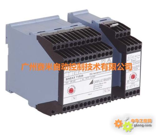

产品名称: SINEAX TV829隔离放大器-SINEAX TV829-TV829(德国GMC)
型  号: SINEAX TV829
价  格:
品  牌: GMC
SINEAX TV829高电压隔离放大器特点
• 安全电隔离依据DIN EN 61010-1和DIN EN 50124(CATIII)标准
• 高测试电压:10kV
• 测量范围可转换
• 高共模抑制比:150dB
SINEAX TV829高电压隔离放大器技术参数
输入(切换): ±60mV,±90mV,±150mV,±300mV,±500mV,±10V 1
±400V,±600V,±800V,±1000V,±1200V
±1400V,±1600V,±1800V,±2000V,±2200V,±3600V 2
输出(切换): 4…20mA,±20mA,±10 V
供电电源: 24–253V AC/DC
外型尺寸: 90x22.5x118mm(HxWxD)(订货号158312)
90x67.5x118mm(订货号158320到164004)
