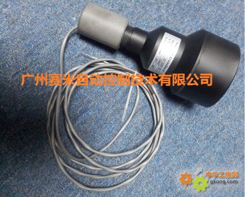

产品名称: SC-22PT换能器,SC-14PT探头
型  号: SC-14PT、SC-22PT
SC-22PT超声波料位计探头
      Kistler-Morse公司提供各种不同规格及功率的超声波物位计换能器。重量轻,易安装,可被用于各个行业。在检测固体颗粒时精度可达1%,检测液体时精度达0.25%。
SC-14PT超声波探头技术参数
CPVC/TFF面换能器:耐121℃高温冲洗,工作温度为110℃,适用于化工、医药和生物等行业。
不锈钢/TFF面或SS面:能耐135℃高温冲洗,工作温度110℃。
法兰型换能器TEF面:标准型为150lb,美国ANSI标准;3,4,6,8英寸法兰,用于腐蚀性环境。
大量程换能器:液体38.1米,固体30.5米,可用于大型谷仓、水泥和煤仓等,温度为-42~82℃。
最大耐压:耐压最高为3.4公斤,法兰型除外(法兰型换能器耐压最高为0.69公斤)。
认可:SC22ST和SC43ST符合3-A卫生标准。所有型号换能器为FM认可用于Class I,II;Division 1; Group C,D,E,F 和G。CSA认可用于Class I,II,III;Group A至G。
换能器至变送器最大距离:275米,其中SC43**为183米。
KM分离型超声波料位计探头型号如下:
SC-14PT、SC-14PT-050、SC-22PT、SC-22PT-050、SC-43PT
