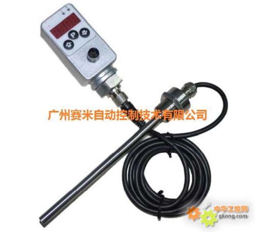

产品名称: TE80A-T3A6100QR数显温度传感器
型  号: TE80A-T3A6100QR
TE80A-T3A6100QR分体式数显温度传感器的原理
TE80A包含一个PT100探头,为分体式结构,探头和主体部分连接电缆长度可根据用户要求选择, 数显LED表显示实时温度,并可显示设定菜单,可同时输出模拟量和开关量,所有参数可通过菜单设定。气液两用型,可用于供水系统,液压、气动系统,冷却系统,加热系统,空调系统,自动化工程等。
TE80A-T3A6100QR分体式数显温度传感器的参数
△温度影响: 0,1 K / 10 K
△响应时间:50毫秒 / 次
△电气连接:
M12×14芯接插件
M12×15芯接插件(用于 1模拟量+2开关量型)
△工作电压:12…30Vdc
△电压降:<2V
△传感器:PT100
△环境温度: -20…80℃
△显示: 四位红色LED数字显示
△空载电流:<30mA
△开关负载电流:300mA
△电气保护: 反极,过载保护
△防护等级:P67
△外壳材料: 锌合金
△触液部分材料:不锈钢 1.4571 及 1.4542
△模拟负载电阻: 4…20mA型:500? @24Vdc
△储藏温度: -40…100℃
△介质温度:-30…100℃
