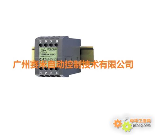

产品名称: SINEAX U543电压变送器-SINEAX U543-U543(德国GMC)
型  号: SINEAX U543
SINEAX U543电压变送器
测量正弦波的电压,无需供电。
SINEAX U543电压变送器特点
• 低谐波量的电压测量,成本低
• 无需供电,连接线少
SINEAX U543电压变送器技术数据
测量输入: 不同的测量范围从0…100/√3到0…500V或自定义
0…20V到0…600V,系统对地的标称值最大300V
标称频率50/60Hz
测量范围的上限可通过电位器设置(大约±10%)
测量输出: 0…1mA,0…5mA,0…10mA,0…20mA或
0…10V或自定义(0…1V至0…<10V)
精度: Class 0.5(在15…30°C内)
外形尺寸: 69.1x35x112.5mm(HxWxD)
