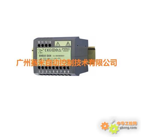

SINEAX G536功率因数变送器特点
• 监视能量分配系统和工艺过程中的无功功率需量
• 无功补偿的特征值检测
• 适用于船舶行业的德国船用标准GL
• 输出信号用于指示、定位、监视和控制
• 安全电隔离和可防震的接线端子(IP20)
SINEAX G536功率因数变送器应用
变送器可以获得由非线性负荷或无功阻抗引起的损耗。因为过度补偿不被允许,所以在一天中就会出现阻碍静态无功补偿的较大波动。相位或功率因数变送器可以通过电流和电压互感器连接,也可以直接连接。变送器也适用于主基波失真的输入变量。测量输出的直流电压和电流信号与相位角或功率因数对应成比例。
SINEAX G536相位角技术数据
测量输入: 单相、3线/4线3相系统相同负载
标称电压100V,230V,400V或自定义10…690V
标称电流1A,5A或自定义0.5…6A
标称频率50/60Hz或10…400Hz
测量范围: 相位角–60°….0°….+60°或在–180°….0°….+180°内
功率因数0.5…cap…0…ind…0.5或
在–1…ind…0…cap…1…ind…0…cap…–1内
测量范围≥20°,在–175°….0…+175°内清晰指示
测量输出: 输出范围0…20mA,4…20mA,0…10V
或自定义1…20mA或1…10 V
输出信号单向、对称双向或 live-zero
响应时间可选择2,4,8或16倍输入频率周期
精 度: Class 0.5(在15…30°C内)
供电电源: 24–60V AC/DC或85–230V AC/DC(也可来自测量输入)
24V AC/24–60V DC,连接低压侧
外形尺寸: 69.1x70x112.5mm(HxWxD),
导轨安装(35x15mm或35x7.5mm)
