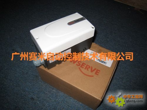

产品名称: PT 700-W1S-0电气转换器(美国FLOWSERVE)
型  号: PT 700-W1S-0
PT 700电气转换器的原理
        EP2352(PT-700,PT500)系列电/气转换器可以实现从4-20mA输入信号到0-100%供应压力输出信号的比例转换。该系列装置可以实现工业处理作业中电/气转换器和气动执行器(化工、石油化工,提炼行业)之间的界面连接。具有适用性强,最优化动态特点,可以改善控制系统的工作性能。该系列是首个实现压电微型控制阀低能量消耗,可连接标准二线制电路的电/气转换器。无需额外电源、设计简洁、高效。
PT 700-W1S-0电气转换器的特点
内置PI调节功能
通过采用硅压力传感器获得反馈实现对电输入信号的精确转换
简洁的模块化设计
采用稳压器,消除供气压力波动干扰
创新性的、精确可靠的传感器技术(压力微型控制阀)
输入信号:4-20mA
分段式控制:从4mA或12mA起始
抗振动能力强
二线制接线方式,输入和供电合一
模块化设计,易于维护
采用符合不锈钢NAMUR标准的通用安装组件
精确控制,高度灵活性能
PT700-W1S-0电气转换器工作原理
       EP2352(PT700,PT500)定位器是模拟定位器,有多种运行方式可选。它主要由三部分组成:
1、电子控制模块,含有直接现场用户界面开关
2、压电基于阀门基础的电/气转换器模块
3、无限分辨力的阀门定位传感器
 定位器基本的运行方式可以参考上面的原理图。完整的控制电路是由一个二线制的4-20mA的控制信号供电。模拟4-20mA控制信号传输到电子控制单元,在此与测得阀杆位置进行比较。电子控制单元中的控制运算法则开始执行控制计算,生成的输入指令被传输到压电阀,这样可以驱动气动放大器。气动放大器中控制阀的位置经过测量后,经继电器传送到内部控制电路。这种双阶段控制方式比使用单阶段控制方式的反应更迅速,控制更严密。气动放大器控制进入执行器的空气流。执行器中空气压力和体积的变化导致阀门开始摆动。随着阀门接近要求位置,指令压力和测得压力之差变得越来越小,压电的输出值降低。这样,反过来导致控阀关闭,形成的气流流速降低,进而随着控制阀接近新的指令位置,减缓了执行器运动。当阀门执行器处于要求位置时,气动放大器输出量为零,这样可以使阀门处于固定不变的位置。
