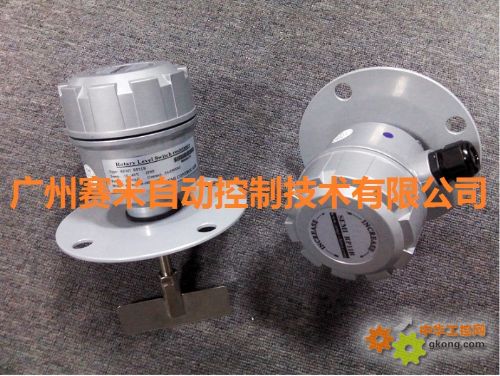

RP11B料位开关
阻旋式物位开关之叶片是利用传动轴与离合器相接,在未接触物料时,马达保持正常的运转,当叶片接触物料后,马达会停止转动,机构同时输出一接点信号而测出料位高度。
全密封性,屋外亦可使用。
特殊油封设计,具有双层防尘。
扭力稳定可靠,且扭力大小可以调整。
叶片承受过重的负荷,马达回转机械会自动打滑,保证不受损坏。
不必从桶槽上整组拆除,即可轻易的检查维修内部零件组件。
SE180系列扭力小滴用小型桶槽检测较小比重物料。
RP11B料位开关
电源:110VAC(A),220 VAC(B),240 VAC(C),24VDC(E)
消耗电力:3W
接点容量:SPDT5A/250VAC
叶片转速:1R.P.M
耐电压:AC1500V*1minute
测量扭矩:0.5~10kg-cm
接线方式:牙口1″PF,法兰JIS 2-1/2″*5kg/cm2
接线盒防护等级/材质:1/2″PF
适用比重:0.5 kg/cm2(30Lb/ft3)
RP11A/B/C/E
(法兰型)适合水平安装
操作温度:-10℃~70℃
重量:1.7kg
