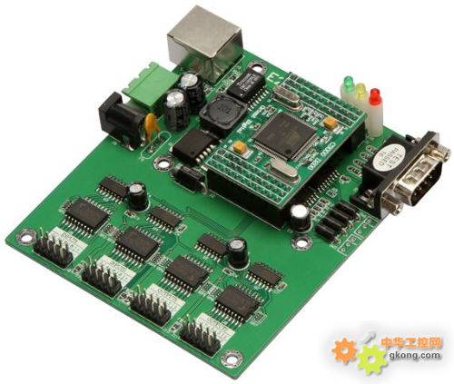

产品名称: 32位开关量网络控制模块
型  号: C2000 E232
价  格:
品  牌: 康耐德konnad
概述:
C2000 E232是RS232和开关量到TCP/IP的协议转换模块,它提供RS232到TCP/IP网络和TCP/IP网络到RS232的数据透明传输。
C2000 E232向上提供10M/100M自适应以太网接口,向下提供1个标准RS232串行口和32个开关量接点,内部集成ARP、IP、ICMP、DHCP、HTTP等协议。通信参数可通过软件设置,可使用动态IP或静态IP,使用时可通过软件进行设置。
特点:
→具有TCP Server、TCP Client、虚拟串口、点对点连接等五种操作模式;
→用户基于网络软件,不需要做任何修改就可以与C2000 E232通讯;
→通过安装我们免费提供的虚拟串口软件,用户基于串口的软件部需要做任何修改就可以与C2000 E232通讯;
→对于需要开发软件的用户,我们免费提供通讯动态库、设置动态库或OCX控件;
→通过浏览器、设置软件或设置动态库进行参数设置;
→远程控制和采集开关量;
→16路DI、16路DO。
E232四种工作模式
TCP Server模式:转换器上电后在指定的TCP 端口等待数据服务器的连接请求,数据服务器在需要与转换器通讯的时候,向转换器的监 听端口请求建立TCP 连接,连接建立后,数据服务器可以随时向转换器发送数据,转换器也可以随时将数据发送到数据服务器,在完成指定的通讯后,数据服务器可以主动要求断开连接,否则连接一直保持。
TCP Client模式:转换器上电时会主动向服务器请求连接,直到TCP连接建立为止,并且连接一旦建立将一直保持,连接建立后,数据服务器可以随时向转换器发送数据,转换器也可以随时将数据发送到数据服务器。
UDP_ Appointed模式:当C2000 工作在“UDP normal”模式时,C2000会回应所有的IP地址和端口发过来的数据 ,并将返回的数据发送到最后一次发给它查询请求的IP地址和端口。
UDP_ Normal模式:当C2000 工作在“UDP Appointed”模式时,它只接收指定的IP地址和端口发过来的数据,并将返回的数据发送给指定的IP地址和端口。
应用软件三种方式与转换器通讯
1、通过本公司开发的虚拟串口管理程序,将网络数据重定向到虚拟串口,然后从虚拟串口读取数据;
2、用本公司开发的控件EDSockServer.ocx(或动态库EDSockServer.dll)。
3、如果要使用开关量,平台软件必须使用本公司开发的控件EDSockServer.ocx (或动态库EDSockServer.dll)开发。
技术参数
系统
CPU    32-bit ARMRAM    64KB
Flash  256KB
LAN
速率   10M/100Mpbs
接口   RJ45
串口
串口     RS-232
串口数量 1个
信号     RS-232:TXD,RXD,RTS,CTS,GND
I/O接口  16个开关量输入,16个开关量输出
串口通信参数
效验     None , Even , Odd , MARK , SPACE
数据位   6、7、8
停止位   1、2
流量控制 RTS/CTS,XON/XOFF,None
速率     300bps~11520bps
数字接口
DI      16路湿接点
DI门限  TTL
DO      16路集电极开路输出
DO容量   500mA / 50V
软件特点
协议       ARP,IP,ICMP,TCP,UDP,DHCP,HTTP
操作模式   TCP Server,TCP Server,TCP Client、虚拟串口、点对点连接
设置       C2000设置程序、Web浏览器、设置动态库、串口设置(可选)
提供软件  虚拟串口软件、C2000设置程序、串口调试工具、网络设置程序、EDSocketServer.OCX控件,EDSocketServer.DLL动态库、设置动态库以及VB、VC、BC、Delphi的示例代码
驱动支持   Windows 98/ME/2000/XP/2003/Vista/7
电源需求
电源规格   9~12VDC
电流       200mA@12VDC
环境
操作温度  -25℃~85℃
储存温度  -60℃~125℃
湿度      5~95%RH
其他
保修  1年质保
尺寸  90×105mm
