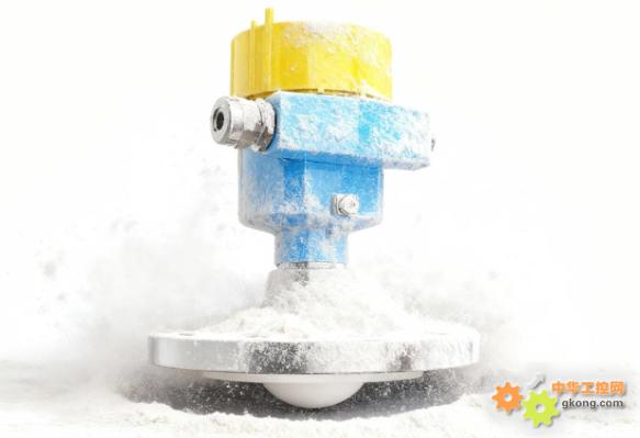

连续测量应减少接触面积
易吸潮结块粉体料仓需要观察仓位和进出料趋势时,可采用非接触式雷达料位计。
雷达天线不需要长距离插入粉体,可减少:
探杆表面形成厚结块;
物料硬化后拉扯检测部件;
接触结构阻碍粉体流动;
清仓时拆卸长探杆;
潮湿粉体持续腐蚀探头。
不过,非接触测量仍会受到仓壁挂料、局部料峰和安装短管积粉的影响。安装时应让雷达波束远离容易结露的仓壁,并避开进料口、横梁和锥斗内壁。

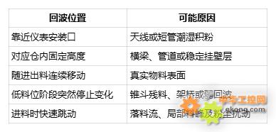

雷达回波出现异常时,怎样判断原因?
可按照回波位置进行初步区分:

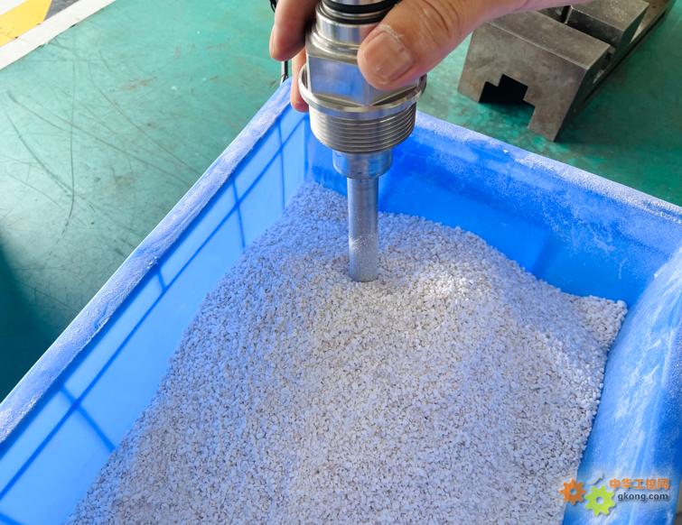

振棒料位开关适合承担哪些任务?
振棒料位开关可用于:
高位满仓报警;
高高位停止进料;
低位补料提示;
低低位设备保护。
振棒检测结构紧凑,没有钢缆、重锤和持续旋转的机械传动部件,可减少结块粉体造成的机械卡滞。
但如果潮湿粉体在振棒周围硬化,仍可能造成开关不复位。因此,选型之外还需要控制安装位置。
