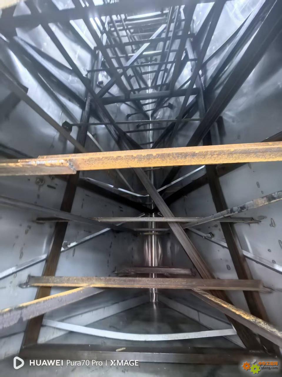

仓内结构为什么会影响雷达料位计?
很多粉体料仓、颗粒料仓和筒仓内部并不是完全空旷的。为了增强仓体强度,仓内可能会有横梁、加强筋、支撑件、爬梯、除尘管、导流板或检修结构。这些金属或非金属结构如果进入雷达波束范围,就可能反射雷达信号,形成虚假回波。
雷达料位计原本要识别的是物料表面的回波。如果仓内横梁或加强筋的回波比料面更明显,仪表就可能出现料位显示跳动、固定在某个高度不变、空仓时仍显示有料等情况。
因此,仓内结构复杂时,雷达料位计安装不能只看仓顶哪里方便开孔,还要看雷达波束能否避开障碍物。

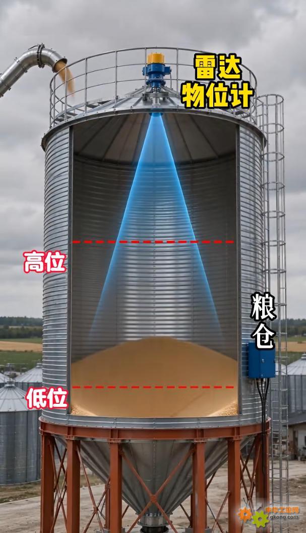

雷达料位计并不是不能在有横梁和加强筋的仓内使用,关键在于安装位置、波束角和调试方式是否合适。

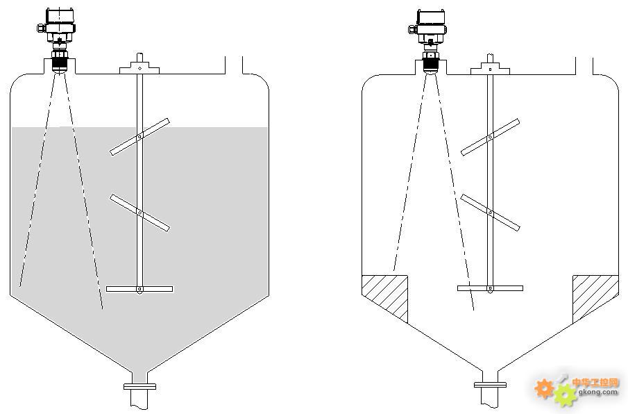

安装位置应避开结构件
雷达料位计应尽量安装在能够直接看到料面的位置,让雷达波束避开横梁、加强筋和仓壁。如果仓顶有多个安装口,应选择远离进料口、远离内部支撑结构的位置。
如果只能使用现有安装口,就需要评估该位置下方是否有固定障碍物。对于细长仓或小直径仓,波束较宽的仪表更容易扫到仓壁和结构件,此时更适合选择波束集中的雷达料位计。
安装时也要注意法兰口和短管。过长、过窄或内壁不平整的安装短管,可能在雷达波发射区域产生干扰,影响测量稳定性。
