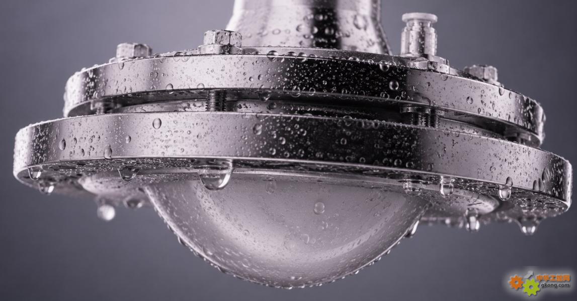

一、为什么仪表附近容易结露?
仓内热空气或潮湿气体接触温度较低的金属表面后,水汽容易凝结。
雷达安装法兰、金属短管、天线表面、振棒安装接口以及仓顶裸露金属部位,都是比较容易形成冷凝的位置。
对于室外料仓,如果仓顶温度较低,而内部不断进入热物料或热湿空气,温差会更加明显。
即使物料本身比较干燥,如果气力输送空气含水量较高,停机后随着仓体降温,也可能产生冷凝。
所以,判断结露问题时,不应只看物料含水率,还要关注仓内温度、环境温度和输送空气湿度
二、结露为什么会影响雷达料位计?
雷达料位计采用非接触式测量,但电磁波仍需要通过天线进入料仓。
当天线表面存在水膜或潮湿积粉时,可能削弱有效信号,并在仪表附近形成额外反射。
现场比较典型的表现是:
•高料位时基本正常,低料位时开始波动;
•仪表突然显示接近满仓;
•料位停留在距离天线很近的位置;
•清理天线和短管后信号恢复。
这类近端异常与仓内横梁、进料管等固定反射有所区别。
固定结构产生的回波通常长期位于同一距离,而潮湿积粉会随着附着层增厚、脱落或干燥不断变化,因此更容易表现为间歇性跳动。
通过回波曲线结合现场检查,通常可以更快判断异常来自天线附近,还是来自仓内固定结构。

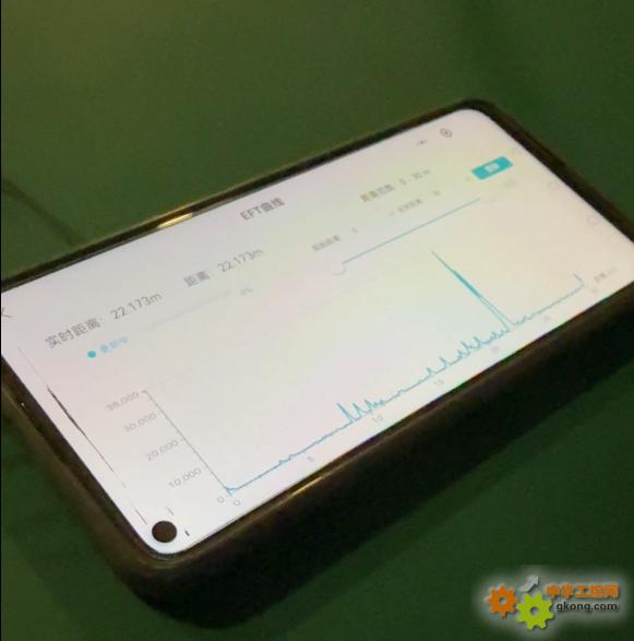

六、蓝牙无线调试有助于判断异常发生过程
结露问题往往具有明显的时间规律。
例如,冷仓启动时信号正常,热料进入后开始波动;或者正常运行没有问题,停机降温后反而出现异常。
计为雷达料位计支持蓝牙无线调试功能,工程人员可以在蓝牙有效通信范围内查看仪表状态并调整相关参数,减少频繁登上仓顶开盖和接线的操作。
通过对比启动、进料、正常运行和停机降温几个阶段的回波变化,可以更容易判断异常是否与结露有关。
发现近端回波后,还可根据实际情况调整测量范围、阻尼和虚假回波抑制等参数。
但软件调试主要用于改善信号识别,如果天线持续结露并形成潮湿积粉,仍应优先处理温差、湿度和安装结构问题。
