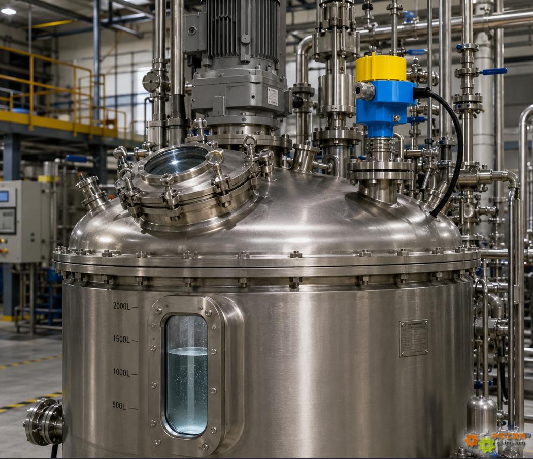

对于双氧水储罐连续液位测量,非接触式雷达液位计是较常见的选择。雷达液位计安装在罐顶,通过电磁波测量液面距离,传感器不需要长期浸入双氧水介质中,可减少接液污染、腐蚀和维护风险。
防腐型雷达液位计适用于双氧水储罐、氧化性液体储罐、化工原料罐和环保药剂罐等场景。选型时应关注天线材质、过程连接、密封材料、储罐高度、安装短管、测量盲区和罐内障碍物。

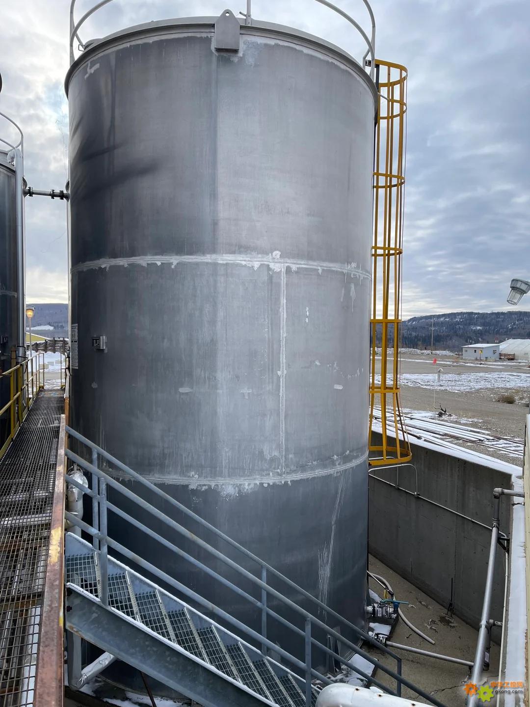

为什么双氧水储罐需要防溢和低位保护?
双氧水储罐液位控制不仅用于库存管理,也承担安全保护功能。进料过程中,如果液位过高,可能造成溢罐、物料浪费、人员接触风险和环保问题。出料过程中,如果液位过低,可能导致输送泵或计量泵空转,造成设备损坏和系统断料。
因此,双氧水储罐建议采用“雷达液位计连续测量+液位开关点式报警”的组合方式。连续液位计用于实时液位监测,液位开关用于高位报警、高高位防溢、低位报警和低低位停泵保护。
在储罐围堰、泵组底盘、集液槽和排液沟等位置,还可设置泄漏检测开关。一旦检测到双氧水泄漏,系统可输出报警信号,并根据工艺要求联锁停泵或关闭阀门,降低事故扩大风险。
