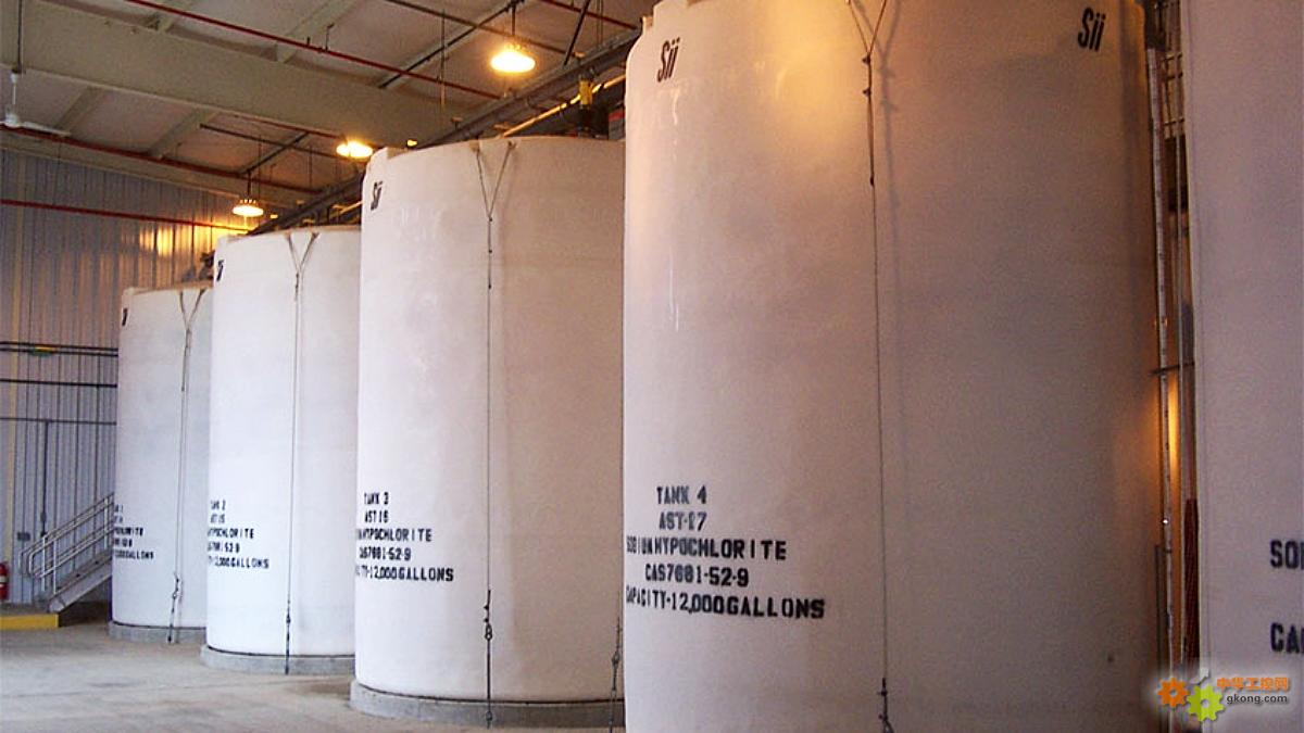

次氯酸钠储罐液位测量有哪些难点?
次氯酸钠具有较强氧化性,对部分金属、橡胶和密封材料有腐蚀或老化作用。如果液位计材质选择不当,可能出现探头腐蚀、密封圈膨胀、法兰渗漏、信号漂移、液位报警误动作等问题。
在实际现场,次氯酸钠储罐还可能存在挥发气体、罐顶冷凝、泡沫、液面波动、结晶析出和沉积物等情况。尤其在室外储罐或高温环境中,介质分解和挥发更明显,普通液位仪表容易受到腐蚀和冷凝影响。
因此,次氯酸钠液位计、防腐液位计、储罐液位开关和高低位报警装置的选型,应围绕长期耐腐蚀、密封可靠和维护方便展开。

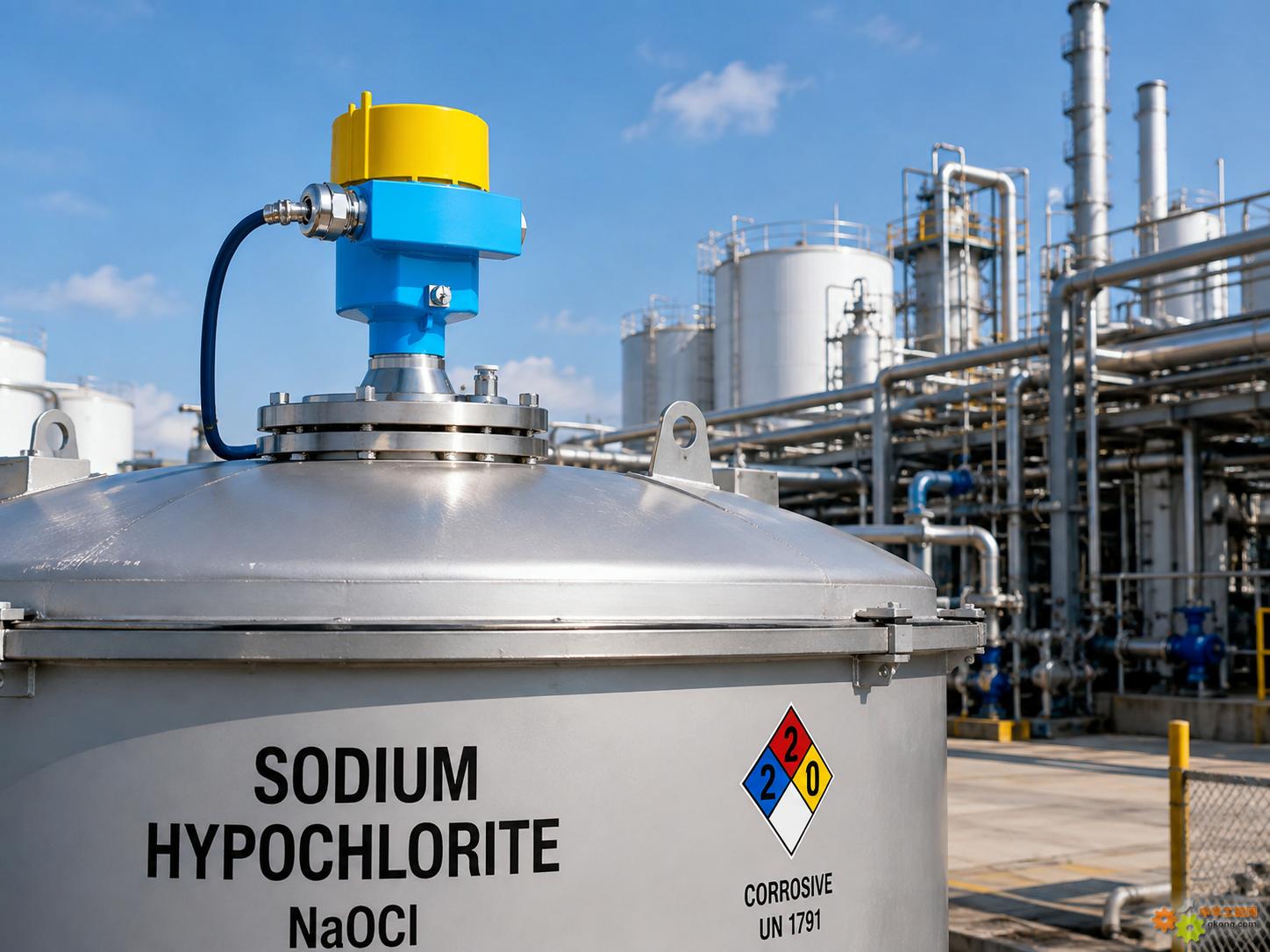

雷达液位计在次氯酸钠储罐中的应用
对于次氯酸钠储罐连续液位测量,非接触式雷达液位计是常用方案之一。雷达液位计安装在罐顶,通过电磁波测量液面距离,不需要探头长期浸入介质中,可减少腐蚀、挂料和污染对测量的影响。
防腐型雷达液位计适用于次氯酸钠储罐、酸碱储罐、消毒液储罐、化工原料罐和废液罐等工况。选型时应关注雷达天线材质、过程连接形式、安装短管尺寸、测量盲区和冷凝影响。
如果储罐内挥发气体较多或罐顶容易结露,应选择合适的防腐天线或隔离结构,并避免过长、过窄的安装短管。安装位置应远离进料口、搅拌区、罐壁和内部障碍物,以保证雷达回波稳定。
