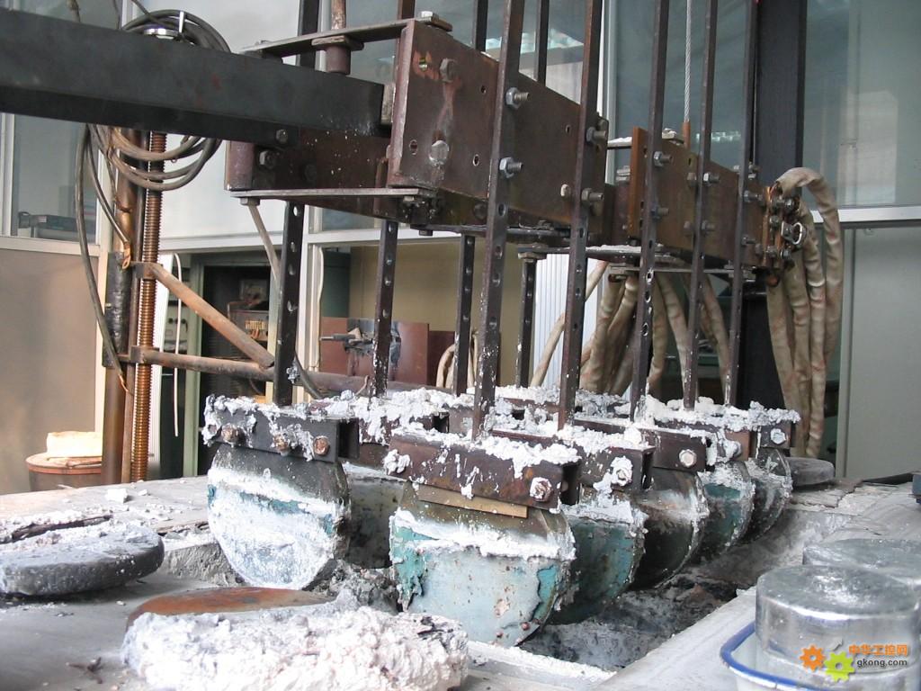

氧化铝粉广泛应用于电解铝、陶瓷、耐火材料、研磨材料、化工填料等行业。它属于典型粉体物料,粒径细、粉尘大,进料时容易在料仓顶部形成粉尘云,出料时也可能受到气流、振动和物料堆角影响。

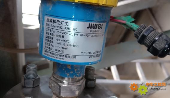

在高低料位报警方面,计为振棒料位开关可用于氧化铝粉料仓的高料位防满仓、低料位缺料提醒和输送联锁。振动检测方式适合粉体介质,没有机械旋转结构,能减少粉尘、轻微结块和长期运行带来的卡滞维护问题。
对于需要连续测量和报警保护的氧化铝粉料仓,计为雷达料位计与计为振棒料位开关配合使用,可以让料位监测、上料控制和缺料报警形成更完整的自动化检测方案。
