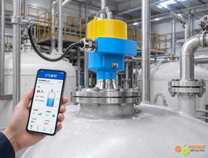

雷达料位计为什么适合钛白粉连续测量?
雷达料位计采用非接触式测量,天线安装在仓顶,不需要长探杆伸入钛白粉内部。
这种测量方式可以减少:
•探杆表面附着;
•粉体结块包覆;
•物料冲击造成的受力;
•接触部件磨损;
•清理探头带来的维护工作。
不过,非接触测量并不代表完全不受挂壁影响。仓壁积料仍可能进入雷达波束,并形成反射信号。
钛白粉料仓应用雷达料位计时,应把安装位置放在选型之前考虑。

计为仪表在钛白粉料仓挂壁工况中的应用特点
针对钛白粉颗粒细、易附着和仓壁挂料等工况,计为雷达料位计采用非接触式连续测量,天线无需伸入粉体内部,可减少探杆包覆、物料结块和料流冲击对检测部件的影响。
计为雷达料位计可结合料仓直径、挂壁区域和内部结构调整安装位置及波束方向,使测量范围尽量避开仓壁积料、横梁和进料管。通过回波曲线分析与虚假回波抑制,可区分固定挂壁信号和随料位变化的真实回波,减少固定假料位现象。
在钛白粉进料过程中,计为雷达料位计可连续输出仓位信号,用于料位趋势、剩余仓容和进料过程监控。非接触结构也减少了探杆积料后频繁清理的问题。
计为振棒料位开关可用于钛白粉仓高位报警、高高位停止进料、低位缺料和低低位设备保护。振棒持续振动,有助于减少松散粉体附着,紧凑结构也可降低大面积迎料和物料冲击的影响。
针对钛白粉易挂壁工况,可通过选择远离仓壁死角的安装位置、控制振棒伸入长度,并避开冷凝和硬结块区域,改善开关动作与复位表现。
钛白粉料仓可采用计为雷达料位计加计为振棒料位开关的组合方案:雷达料位计负责避开挂壁干扰的连续测量,振棒料位开关负责独立高低位检测,使仓位趋势、防满仓和缺料保护形成明确分工。
