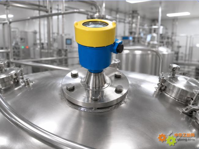

在制药原料、辅料和中间体粉料的储存、缓存及投料过程中,料位信号主要用于判断仓内余量、安排补料、监控进出料状态,并配合设备完成高低位报警和联锁控制。
与普通工业粉仓相比,药粉料仓更关注减少物料接触、降低挂料和清理频次、适应粉尘环境以及保持料仓内部结构简洁
因此,安装在仓顶的非接触式雷达料位计,比较适合承担药粉料仓的连续料位测量任务。
雷达料位计通过发射电磁波并接收药粉表面的反射回波计算料位,天线无需像探杆、钢缆等检测元件一样深入粉体内部,可在减少物料接触的同时连续获取仓位变化。

三、安装位置直接影响测量效果
对于药粉料仓,合理安装往往比后期反复修改参数更重要。
雷达应尽量避开进料口正下方,因为落料区域粉尘浓度高,同时容易形成局部料峰。
仓顶过滤器、进料管以及大型支撑结构也应尽量位于雷达主波束之外。如果设备结构限制无法完全避开,可根据回波情况调整安装位置或方向。
安装短管同样需要注意。
短管过长、内径过小或者内部存在明显台阶时,容易产生近距离反射;如果短管内部长期积粉,还可能进一步影响近端回波。
因此,在料仓设计阶段就应合理确定安装接口,并预留足够的检查和拆装空间。

五、兼顾密闭、清洁与设备结构
制药粉体系统通常采用密闭输送,部分工况还涉及负压、惰性气体保护以及批次清洁。
因此,料位计选型不仅要考虑测量距离,还应关注工艺连接、密封结构、接触材质以及安装接口是否容易积粉。
特别是法兰、天线和安装短管附近,应尽量减少明显的积粉死角,并根据药粉性质和清洁方式选择合适的材质及密封结构。
需要注意的是,非接触式测量减少的是深入粉料内部的检测结构,并不意味着仪表完全无需检查。天线表面、法兰及安装接口仍应纳入设备日常清洁和维护范围。
