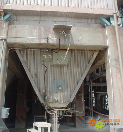

锥形仓底部料位为什么容易出现测量盲区?料位计安装应用科普
锥形仓常见于粉体、颗粒、粮食、塑料、化工原料和食品粉末储存系统。它的底部设计成锥斗形状,是为了让物料更顺畅地向出料口流动。但在料位测量中,锥形仓底部也容易出现一个问题:料位计明明有信号,现场却还是会发生缺料、断料或低料位报警不及时。
这类情况通常被称为测量盲区。它并不是指仪表完全测不到,而是仪表测到的位置不能真实反映出料口附近的可用物料状态。

锥形仓底部的“盲区”来自哪里?
锥形仓底部测量盲区通常来自三个方面。
一是结构盲区。锥斗空间狭窄,安装口位置有限,料位开关不容易正好安装在有效出料区域。
二是物料盲区。粉体或颗粒会受堆积密度、含水率、粒径、安息角影响,在锥斗内形成残料、架桥或局部空洞。
三是控制盲区。连续料位计显示的是某个测量点的高度,而低料位开关判断的是某个固定位置是否有料。如果控制逻辑没有考虑出料状态,就可能出现“仪表显示还有料,但设备已经缺料”的现象。

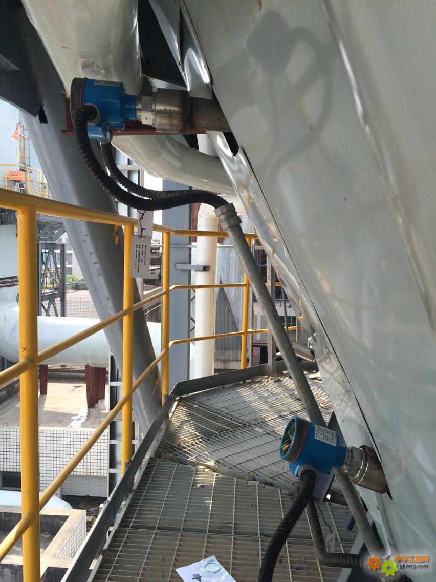

低料位开关应该怎么装?
锥形仓低料位开关的安装位置,应尽量靠近有效出料区域,同时避开长期残料区。如果安装过高,报警太早,会影响料仓有效容量;如果安装过低,又可能受安装空间限制或被出料口结构影响。
对于容易架桥的粉体,单个低料位开关有时不能完全判断真实下料状态。此时可以结合出料设备运行状态、螺旋输送机电流、称重反馈或下游缺料信号,形成更可靠的判断。
高料位开关则一般安装在仓体上部,用于防满仓和上料联锁,与锥斗底部盲区关系不大,但也要避开进料冲击和挂壁区域。

锥形仓底部容易出现残料、架桥和局部空洞,低料位报警如果只依赖安装位置,容易产生判断偏差。计为振棒料位开关可用于锥形仓低料位报警、缺料提醒和输送联锁,其振动检测方式适合粉体和颗粒介质,没有机械旋转结构,可减少卡滞和维护压力。
对于需要观察整体库存变化的锥形仓,计为雷达料位计可安装在仓顶进行连续料位测量,帮助现场掌握料位趋势和补料节奏。
在锥形粉仓、颗粒仓、食品料斗和化工原料仓中,计为雷达料位计与计为振棒料位开关配合使用,可以兼顾仓内整体料位变化和底部关键报警点,让缺料判断、补料控制和设备保护更加清晰。
