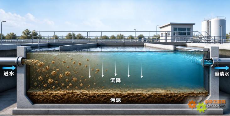

在污水处理、矿山排水、洗砂水处理等工艺中,砂粒会在沉砂池底部持续沉积。砂层逐渐增厚后,会占用池体有效空间,并影响排砂效率。
沉砂池里,水位只是表层参数,排砂控制更关注池底砂层是否到达设定位置。
因此,沉砂池砂层检测的重点,是识别水下沉积砂层的位置,并在砂层达到排砂控制点时输出稳定信号。
对于池体较深、需要从顶部安装的现场,可采用计为缆绳振棒料位开关,将检测点下放至设定的砂层高度,对沉积砂层进行点位检测。
一、沉砂池砂层检测难点
沉砂池内同时存在水、悬浮颗粒和底部砂层,测量环境比普通液位检测复杂。
水位不代表砂层高度
沉砂池运行过程中,池内水位可能变化很小,但底部砂层仍在持续增加。
只检测水位,无法判断池底积砂情况,也无法为排砂控制提供直接依据。
砂层界面存在起伏
受进水方向、水流扰动、排砂位置及颗粒粒径影响,池底砂层可能形成坡面或局部堆积。
此时,砂层表面难以保持规则平面,连续距离测量容易受到安装位置和沉积状态影响。
水中存在干扰介质
泥沙、悬浮颗粒、气泡及水流扰动都会增加固液界面测量难度。
如果现场只需要确定“砂层是否达到排砂位置”,继续追求连续高度数据,会增加仪表选型和调试复杂度。

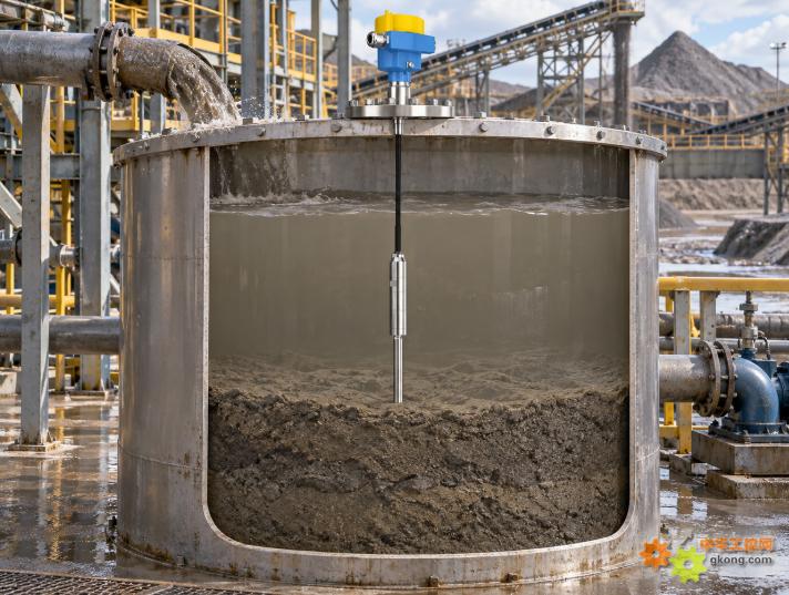

计为缆绳振棒料位开关采用振动检测原理。
工作时,振动探头保持设定的机械振动状态。探头所在介质发生变化后,其振动状态随之改变,电子单元识别该变化并输出开关信号。
应用于经工况确认适配的沉砂池固液界面检测时,探头设置在目标砂层位置。
砂层尚未到达检测点时,探头处于水中;随着砂粒不断沉积,当砂层覆盖探头后,仪表根据振动状态变化判断砂层已经到达设定位置。
因此,该方案关注的是一个明确控制节点:
砂层有没有到达预设高度。
四、缆绳型结构优势
沉砂池常见特点是池体较深,安装位置位于池顶,而检测位置接近池底。
如果采用长刚性探杆,需要考虑杆体长度、安装空间、运输以及机械受力等问题。
缆绳型结构可以通过柔性缆绳将振动探头下放至目标位置,使仪表安装端保持在池顶。
对于深池、地下池体以及不方便侧壁开孔的项目,这种结构能够减少长探杆带来的安装限制。
同时,检测高度可根据现场排砂控制点进行配置,使探头直接布置在需要判断的砂层位置。

顶部安装
部分沉砂池侧壁不便开孔,旧池改造时施工限制更明显。
缆绳型振棒可从池顶向下安装,将探头布置到目标位置,为已有池体增加砂层检测点提供了另一种安装方式。

计为缆绳振棒料位开关通过顶部安装,将振动探头下放至预设的砂层高度。当底部砂层逐渐上升并到达检测点后,仪表输出开关信号,用于排砂控制或状态提示。
