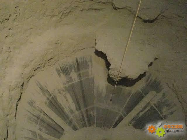

三、飞灰的堆积特性会影响点位检测
飞灰进入料仓后会形成料丘,仓壁区域还会出现不同程度的积灰,因此高位开关的安装位置需要结合进料方向和料仓结构进行确定。
如果高位检测点靠近集中落料区域,局部料丘会较早接触探头;如果安装位置距离物料主要堆积区域较远,报警时间也会随料面形态发生变化。因此,确定高位点时可以结合仓径、进料口位置、正常装料高度和安全余量进行设计,让报警位置与工艺控制目标保持一致。
对于需要高高位保护的灰仓,还可以设置第二个独立报警点,使控制系统形成高位预警和高高位联锁两级控制。这样的配置适合连续输灰系统,也便于将报警信号直接用于进料设备或阀门控制。

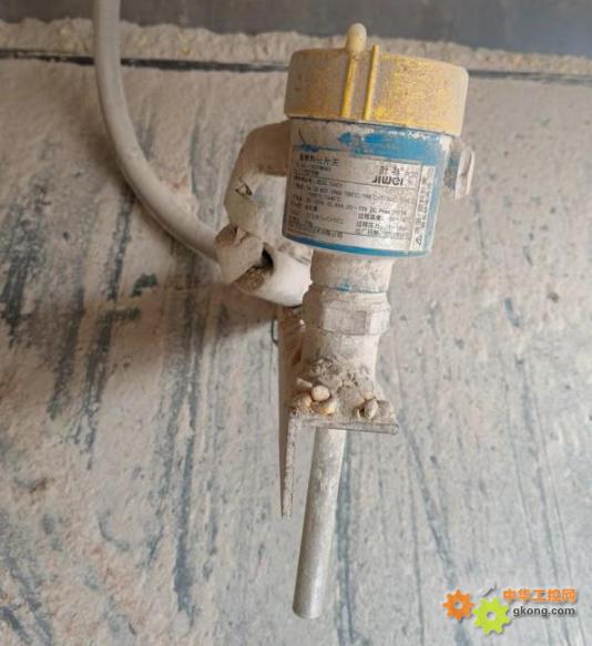

振棒料位开关通过探杆振动状态变化判断物料是否覆盖探头,结构适合粉体和颗粒物料点位检测。飞灰接触探杆后,振动状态发生变化,仪表输出相应开关信号,因此在灰仓高位、低位和堵料检测中具有较清晰的应用逻辑。

五、飞灰料仓还要关注探杆长度和安装方式
高温粉体项目中,探杆长度会直接影响传感器进入料仓的位置。侧装高位报警时,探头从仓壁水平伸入;顶部安装时,则需要根据报警高度配置相应长度的探杆或延长结构。
较长探杆还涉及机械强度、振动传递以及高温条件下的结构稳定性,因此长度设计应与检测原理同步考虑。对于大型灰仓,可以先根据工艺要求确定报警高度,再结合可用过程接口选择侧装或顶装结构,这样更有利于控制探杆长度和安装维护空间。
安装位置周边的积灰情况也值得在方案阶段一并考虑。选择具有代表性的物料区域进行检测,可以让报警信号更准确地对应实际仓内料位。

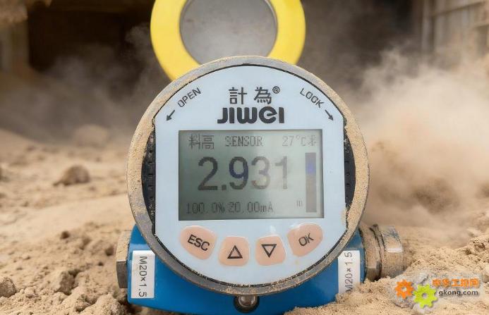

七、解决方案
针对200℃飞灰、水泥粉、矿物粉料及其他高温高粉尘料仓,可根据介质温度、堆积密度、安装方式和报警高度来配置料位检测方案。
高位、高高位及堵料检测可根据实际工况配置 Tube振棒料位开关,通过振动式点位检测输出独立报警信号;需要连续料位监测时,可结合料仓高度、粉尘程度和安装结构配置 JWrada雷达料位计,将实时料位信号接入PLC或DCS。
整套方案可以形成 雷达连续料位监测 + 振棒高位/高高位报警 + PLC或DCS联锁控制的高温灰仓自动化架构。
针对200℃飞灰工况,方案设计集中在耐温结构、高粉尘适应性、物料堆积密度、探杆长度、安装位置和联锁要求几个方面,通过工况参数与仪表结构的匹配,为飞灰储存和输送系统提供连续监测与独立报警信号。
