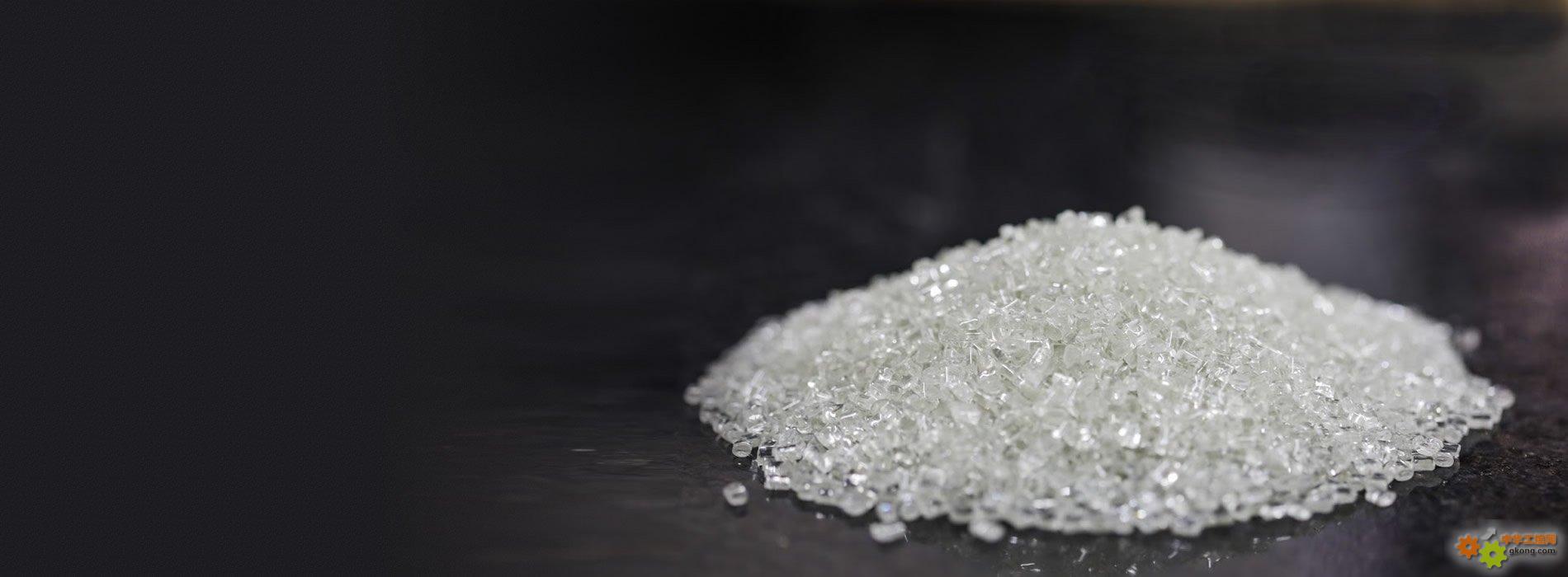

一、PE颗粒为何会积底
PE颗粒进入清洗槽后,其浮沉状态会受到材料密度、颗粒组成、水流和槽体结构影响。
不少未填充PE颗粒在水中具有漂浮倾向,但现场使用的填充料、改性料、回收料,其组成和密度可能发生变化。颗粒表面附着泥沙、油污或其他杂质后,水中的运动状态也可能改变。
与此同时,清洗槽内部水流并不均匀。
进料区和循环水出口附近水流较强,颗粒容易随水移动;槽底转角、挡板附近以及循环较弱区域,流速降低后可能出现颗粒聚集。
因此,看到“PE颗粒”这一介质名称,还不能直接确定采用底部积料检测方案。
需要确认现场颗粒是否存在以下状态:
能够进入槽底区域;
能够在固定位置持续累积;
停留后可以形成稳定颗粒层;
积料位置与生产控制存在明确关系。
如果颗粒长期漂浮在水面,或者始终随水循环,底部振棒检测就缺少稳定的颗粒覆盖条件。

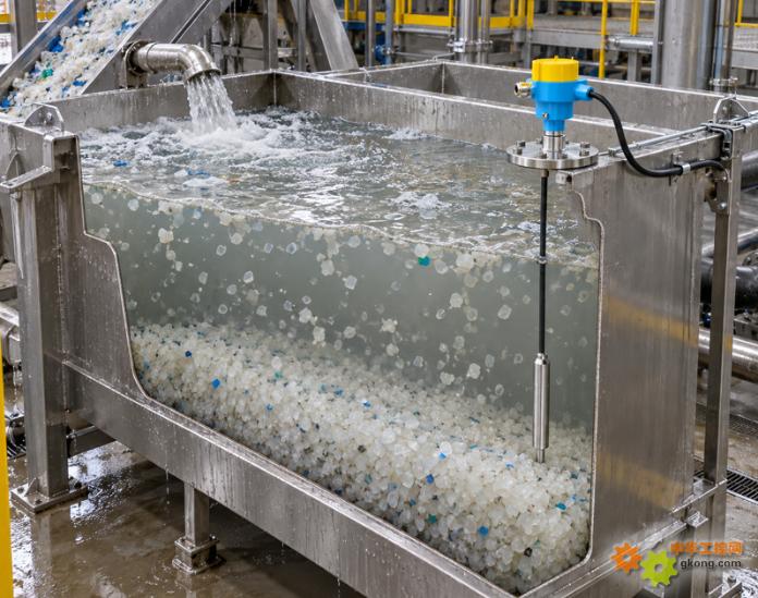

四、深槽探头怎么安装
PE颗粒积料集中在槽底,而仪表安装接口多位于设备顶部。
当清洗槽深度增加后,安装口与检测点之间会形成较大的距离。
如果采用长刚性探杆,需要同步考虑杆体长度、顶部安装空间、拆装高度、运输尺寸以及长杆受力。
计为缆绳振棒料位开关采用缆绳延伸结构,可以把安装端和检测端分开布置。
仪表安装在清洗槽顶部,振动探头通过缆绳下放至设定的PE颗粒积料位置。
这种结构具有几个与深槽工况直接相关的特点:
检测点可以延伸至槽底附近;
缆绳长度可根据实际检测高度配置;
减少超长刚性探杆带来的安装空间限制;
可从槽顶安装,减少侧壁增加仪表接口的施工;
开关量信号可直接接入PLC或控制柜。
因此,缆绳型结构解决的是一个很具体的工程问题:安装接口在槽顶,PE颗粒检测位置在槽底,如何把检测端布置到需要的位置。
五、颗粒到位如何检测
计为缆绳振棒料位开关通过振动状态变化识别检测点周围的介质状态。
用于经工况确认适配的PE颗粒水下积料检测时,可以分成三个阶段。
积料未到
PE颗粒层低于检测位置,振动探头处于水中,仪表保持对应输出状态。
积料到位
随着PE颗粒逐渐累积,颗粒层上升并覆盖振动探头。
颗粒介质对探头振动产生影响,其振动特性随之发生变化。
信号输出
电子单元识别振动状态变化后切换开关量信号,PLC或控制系统据此执行设定程序。
因此,该方案检测的是固定位置的PE颗粒覆盖状态。
它适合“积料达到设定位置后处理”的控制方式,不提供连续积料厚度数据。对于清洗槽排料控制,这种点位信号可以减少后续的数据计算和控制逻辑。
