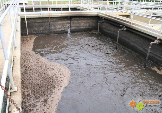

污水池液位测量的麻烦,往往不是量程不够,而是污水中的杂质、漂浮物、泡沫和污物会不断改变仪表的工作环境。
仪表刚投入使用时可能测量正常,运行一段时间后,探头附着污物、漂浮物靠近检测位置,或者液面状态发生变化,都可能增加误报警和维护工作。
现有项目中已经涉及原油污水、小型污水池、养猪场粪水池等场景。这类介质虽然都属于污水,但污染程度、杂质含量和池体结构并不相同。
因此,污水池液位怎么测,不能只根据“污水”两个字确定仪表,而要看介质是否容易污染测量部件,以及现场需要连续液位还是高低位报警。
污水液位测量为什么容易受污染影响?
污水与清水的差别,在于介质中可能混有悬浮物、油污、沉积物或其他杂质。
如果测量部件长期浸入介质,污物可能逐渐附着在探头或机械结构表面。对于需要长期连续运行的污水池,附着和污染带来的维护问题会逐渐显现。
养殖粪水、原油污水等介质还可能比普通生活污水具有更复杂的表面状态。
所以选择污水液位计时,需要考虑的不只是能否测到液面,还要关注仪表长期受到介质污染后的工作状态。

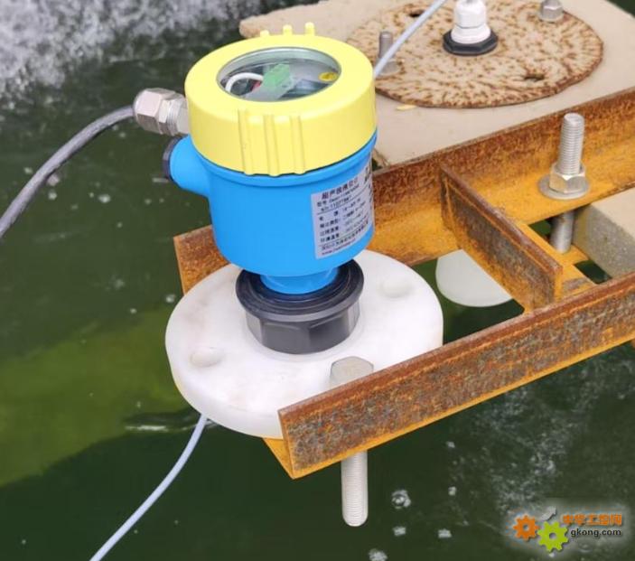

雷达液位计:减少污水直接接触带来的影响
雷达液位计通过电磁波测量液面距离,测量部件无需长期浸入污水。
对于原油污水、养殖粪水以及杂质较多的污水池,这种非接触方式可以减少探头被污物覆盖、机械结构被杂质影响的问题。
如果现场需要连续监测液位变化,并将信号传输到控制系统,雷达可以作为一种选型方向。
不过,雷达应用也需要考虑池体结构。
如果安装位置靠近进水口,液面波动可能更加明显;池内存在管道、支架或其他构件时,也需要避开容易产生干扰的位置。
因此,雷达用于污水池时,仪表性能和安装位置需要一起考虑。

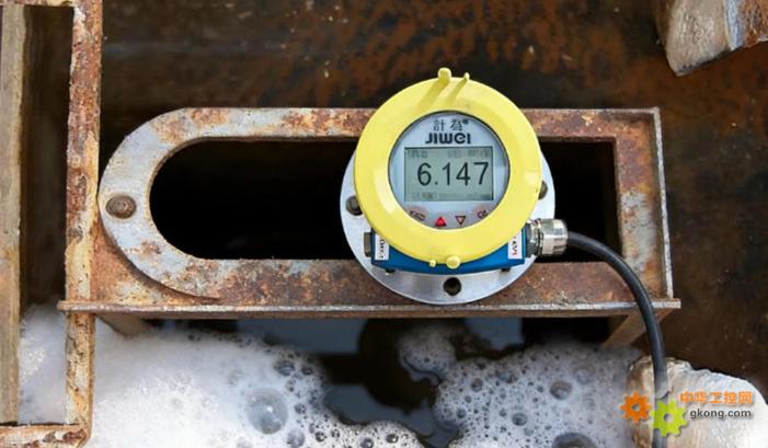

污水池连续液位测量解决方案:JWrada雷达物位计
针对污水池、废水池、养殖粪水池以及部分工业污水储槽的连续液位测量,可结合现场条件评估 JWrada雷达物位计。
JWrada采用非接触式测量方式,通过电磁波获取液面距离,测量部件无需长期浸入污水,可以减少杂质、污物和介质附着对测量结构造成的影响。
在污水池应用中,这种测量方式更适合解决几个实际问题:减少接液部件污染,降低机械结构受杂质影响的可能,同时能够连续输出液位信号,用于液位监测和过程控制。
对于小型污水池、原油污水以及养殖粪水等不同场景,可结合池体深度、液面状态、安装空间及现场环境选择相应的雷达测量方案。
污水池液位测量并不是介质越脏,就需要结构越复杂的仪表。减少测量部件与污染介质之间的直接作用,往往更有利于长期运行。
