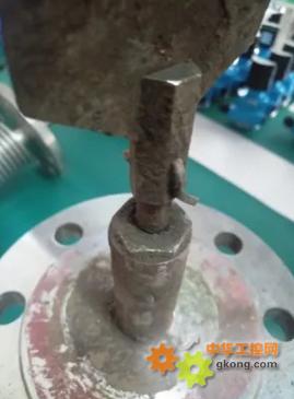

一、阻旋料位开关为什么容易卡料?
阻旋料位开关是粉料仓和颗粒料仓中应用非常普遍的一类料位开关。
正常情况下,电机带动叶片缓慢旋转。当物料上升并接触叶片后,物料产生阻力,使叶片停止转动,仪表据此输出料位报警信号。
这种测量方式结构直观、应用成熟、成本适中,对于流动性较好、粘附性较低的普通粉料和颗粒料,仍然是一种可靠的料位检测方案。但阻旋料位开关本质上存在机械旋转结构。
在以下工况中,阻旋卡料风险会明显增加:
细粉和粉尘较多
水泥、氧化铝、粉煤灰等细粉容易进入转轴及机械间隙。长期运行后,粉尘积聚可能增加旋转阻力。
物料容易粘附或板结
如果粉料含有一定湿度,或者自身容易粘结,叶片周围可能逐渐形成积料,使正常旋转受到影响。
片状、纤维状或不规则颗粒
PVC薄片、塑料碎料等介质可能缠绕或卡住旋转叶片。
连续运行、维护困难
一些料仓需要长期连续运行,一旦阻旋发生机械卡滞,就可能需要停机处理,维护成本较高。
因此,现场出现“阻旋料位开关频繁卡料”时,不能只考虑更换另一只阻旋,而应进一步判断:当前工况是否已经更适合采用振动式粉料料位开关。

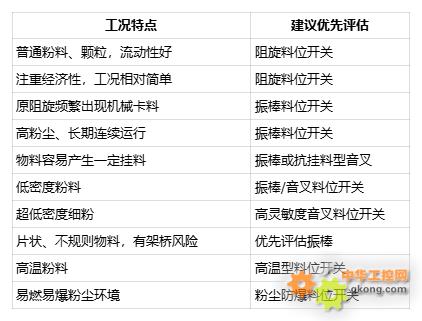

四、阻旋、振棒和音叉料位开关怎么选?
在粉料仓料位检测中,可以先按照下面的逻辑进行初步判断:
这张表只能用于初步判断。
实际进行料位开关选型时,建议至少确认以下参数:介质名称、堆积密度、颗粒尺寸、温度、是否粘附或架桥、仓内压力、安装位置、插入长度、过程连接以及防爆等级。
尤其是已经出现阻旋卡料或料位开关误报的现场,还应该补充一个非常重要的信息:原来的仪表为什么失效?
只有找到失效原因,才能判断是优化原方案,还是更换测量原理。

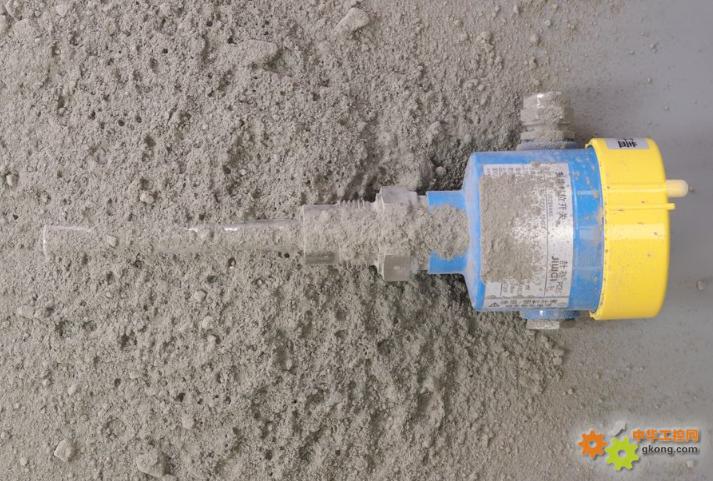

易卡料、高粉尘工况:Tube-11振棒料位开关
如果现场原阻旋频繁卡料,或者存在高粉尘、挂料、机械维护量大的问题,可以重点考虑计为 Tube-11振棒料位开关。
Tube-11可测密度低至0.002g/cm³,采用双管嵌套结构,振动谐振测量原理,没有持续旋转的检测叶片,可减少部分机械卡料风险。
其振动探头针对粉体工况设计,可用于PVC、氧化铝、粉煤灰、石灰、水泥、煤粉及塑料颗粒等介质的高低料位检测。
对于已经出现阻旋卡料、机械故障频繁、维护困难的应用,Tube-11尤其适合作为替代方案进行评估。

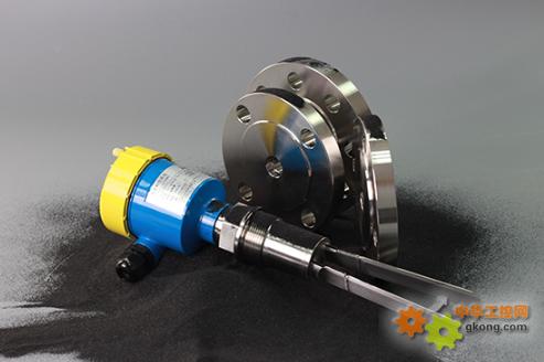

低密度细粉:Fork-11音叉料位开关
对于低密度粉末、细颗粒以及对检测灵敏度要求较高的工况,可选择计为 Fork-11音叉料位开关。
其针对粉体检测优化叉体结构,适用于轻质粉料和细颗粒料位检测。
在实际选型时,计为还会结合物料的堆积密度、颗粒尺寸和架桥特性判断音叉是否适合现场,避免单纯追求检测灵敏度而忽略物料形态。
