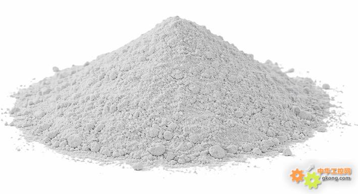

硅粉料位检测中,现场难点往往不是仪表能否检测粉体,而是高温、粉尘和粉体特性共同影响仪表长期运行稳定性。
在有机硅生产等工艺中,硅粉可能处于较高温度环境,同时伴随粉尘、输送和储存过程中的物料堆积问题。
近期项目中就出现类似工况:硅粉、氯甲烷、粗单体、氮气等介质应用于有机硅生产过程,现场温度约 300℃,需要评估适合高温环境的物位检测方案。
因此,300℃硅粉料位开关怎么选,需要结合温度、粉体特性和检测任务进行分析。
300℃硅粉料位检测有哪些难点?
硅粉属于细颗粒固体物料,与普通颗粒料相比,检测环境更加复杂。
高温影响仪表结构
300℃工况下,热量会通过探头、过程连接等结构向仪表传递。
料位开关需要控制高温对内部元件、密封结构和连接部件的影响。
因此,高温粉体检测不仅关注介质温度,还需要关注仪表安装位置的实际温度。
粉尘影响长期运行
硅粉颗粒较细,在输送和落料过程中容易产生粉尘。
粉尘环境会对仪表密封、防护以及安装结构提出要求。
粉体状态影响检测方式
不同粉体的密度、流动性和附着情况存在差异。
同样是粉料,不同工艺条件下,料位开关的适用方案也可能不同。
因此,硅粉料位检测需要同时考虑:
高温适应、粉尘环境和粉体特性。

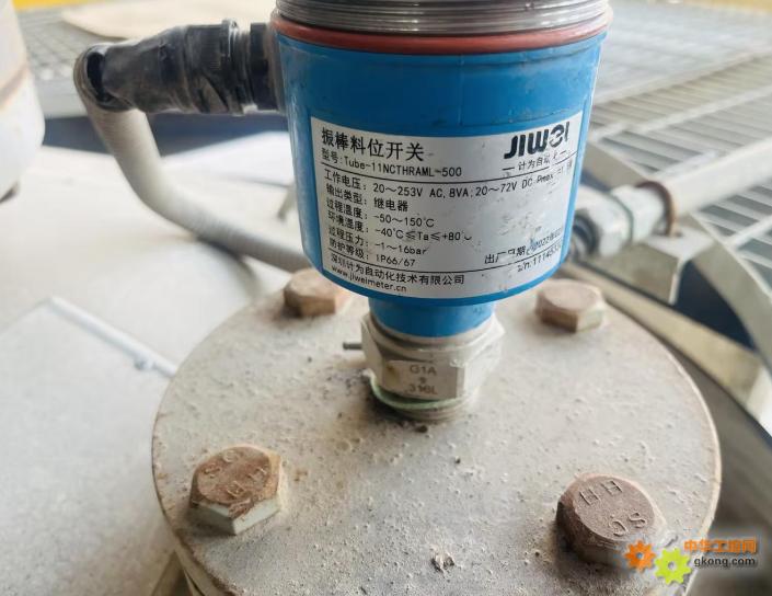

硅粉料料位测量方案
针对硅粉、负极材料、煤粉等高温粉体介质,可结合现场条件评估 Tube-11振棒料位开关。
Tube-11振棒料位开关采用振动检测原理,不依靠旋转叶片,可用于粉末和颗粒状固体物料的点位检测。
对于300℃硅粉工况,可以结合物料密度、安装方式、温度条件以及散热方案进行应用评估。
对于存在粉尘、附着风险的现场,可以结合介质特性和安装环境确定方案。
高温硅粉料位检测不是单纯提高仪表耐温等级,而是需要将温度控制、粉体特性和检测原理结合起来,选择适合现场长期运行的方案。
