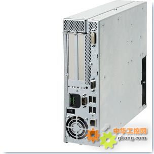

产品名称: 西门子PCU50.3操作面板
型  号:
品  牌: 西门子(SIEMENS)
本公司经营西门子,S7-200,S7-200CN,S7-300 S7-400PLC,变频器,人机界面,PCU50,质量保证,价格优势,欢迎咨询洽谈。
西门子PCU50.3订货号
6FC5210-0DF31-2AA0
6FC5210-0DF33-2AA0
产品名称
SINUMERIK PCU 50.3-C
SINUMERIK PCU 50.3-P
处理器
赛扬 M
奔腾 M
RAM
512 MB SDRAM
1 GB SDRAM
输入电压
24 V DC
功耗, 最大值
190 W
功耗 恢复时间
20 ms
防护等级符合 DIN EN 60529 (IEC 60529)
IP20
符合 DIN EN 60721-3-3 的湿度额定值
等级 3K5,无凝露和结冰。 最低空气温度 0℃。
相对湿度
  • 储存
5 ... 95% 25 °C时
  • 运输
5 ... 95% 25 °C时
  • 操作
10 ... 80% 25 °C时
环境温度
  • 储存
-20 … +60 °C (-4 ... +140 °F)
  • 运输
  • 操作
    • 最大 15 W 供扩展1)
5 … 55 °C (41 ... 131 °F)
    • 最大 20 W 供扩展1)
5 … 50 °C (41 ... 122 °F)
    • 最大 30 W 供扩展1)
5 … 45 °C (41 ... 113 °F)
尺寸
297 mm (11.69 in)
267 mm (10.51 in)
  • 深度
81,7 mm (3.22 in)
重量
6 kg (13.23 lb)
认证
CE, cULus
1)  例如,扩展卡。
