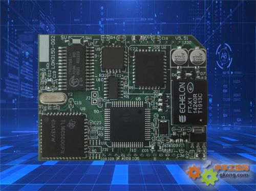

图 海思LON3150IM系列LonWorks通信接口模块
     海思LON3150IM系列LonWorks通信接口模块(Interface Modular to LonWorks)主要功能是实现通信协议转换。该系列模块采用美国埃施朗公司的Neuron3150神经元芯片。Neuron芯片集成有三个CPU处理器,其中,MAC处理器是媒体访问控制层处理器。它处理OSI七层网络协议中的1,2层,主要包括驱动通信子系统硬件以及执行冲突回避算法等。网络处理器实现网络协议中的3~6层。它实现网络变量处理、寻址、事务处理、文电鉴别、软件定时器、网络管理和路由等功能。应用处理器一方面执行用户编写的应用程序代码,另一方面执行由用户代码所调用的操作系统服务。大多数应用程序均可采用Neuron C语言来编制,使编程工作真正从繁琐的汇编语言中解脱出来。LON3150IM系列LonWorks通信模块向下完成外部设备标准信号与LonTalk协议之间的转换,向上与LON控制网络进行数据交互。
