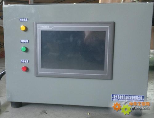

热流道温控箱是目前热流道模具应用必须的电气系统,传统卡式温控箱有着成本低、维护方便的优点,也是中小型企业最喜欢采用的一种热流道温度控制方式。但是传统的卡式温度控制器存在着接口在通过大电流时容易灼烧,报警信息不够直观,不能形成有效数据报表,操作繁琐等缺点。随着技术不断发展,综合广大热流道用户的实用经验,常州雄华公司开发出XHMD-A卡式分体热流道专用温度控制箱,此结构利用成熟的触摸屏发展平台,综合芯片的强大采样、控制、通讯功能,使热流道温控要求和世界最先进的控制技术结合成为最实用最先进的热流道温控箱。
    XHMD-A型热流道温控箱采用自整定PID控制方法,结合调功输出模块使热流道温控简单精准。控制箱的采样精度达到0.1度,控制精度在±1℃之内,温控箱采用了工控界最先进的全彩触摸屏,操作者一览控制箱的各种信息;包括每路温度实际值,输出功率,是否超出设定上限报警值等,配套相应的打印机可以实时打印对应时间段内所控温度曲线,查询产品质量缺陷的原因。温控箱在热电偶损坏时可以设置手动调功输出的方法应急工作,在该批次产品完成后再对设备整体维修,解决了应急维修耽误产品生产的问题
    温控箱的调功输出功能避免了加热器工作在满负荷时加速老化的现象,为整体设备延长保养周期,节省维护费用。由于显示设定等参数采用触摸屏集中控制,设备的工作状态一目了然的同时大大缩减了整体的空间。控制箱内部采用模块化结构,安装和更换更加便捷,减少整体备件的成本可随时升级软件满足高级客户的需要。是当今在用温度控制器及卡式温控箱的最佳升级代替产品。
