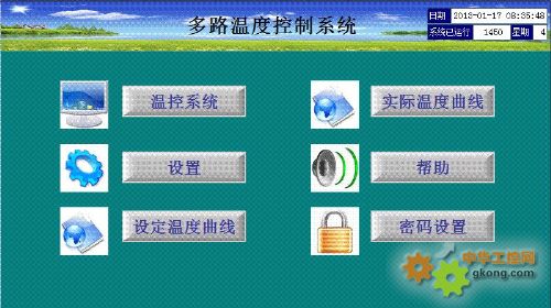

功能概述
采用高性能ARM监控芯片为核心,确保了产品测控的精确性、稳定性,是一款高精密度、高集成性的控制器。该产品可以选择配接K、J、S型热电偶或PT100传感器,支持PID算法调节温度,能够独立监测、控制相应设备的温度。具有多种输出可选:晶闸管控制输出、继电器控制输出和DA模拟量输出(0~20MA或者0~10V输出可选)。可以任意组合所需数量温控点的温度控制。适用于各行业电加热设备、热处理设备、热流道模具等
规格
●电源:直流开关电源24V。建议参数:+24V  2.1A
●DA标准电流信号输出:4~20MA
●DA标准电压信号输出:0~10V
●继电器输出:f=50/60Hz,12A125VAC/7A 250VAV/7A 30VDC
●每个温控点可以最多设定30段温控曲线
●具有最多保存50组不同零件热处理的温控工艺曲线。
●可以恒功率控制温度,也可以曲线方式定时控制升、降温。
