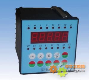

一、特点:
n         主要针对地埋式污水处理设备而设计。
n         使用单片机芯片为核心制造的控制器,体积小、显示直观、功能强、操作简单。
在现场无需专门的软件知识就可以直接修改参数,以适应现场的不同工作要求。能使整个控制
系统电路简化、元器件最少和可靠。
n         根据高、中、低液位传感器信号智能控制风机(一用一备)、水泵(一用一备)和电磁阀运行;
n         具有水泵自动除锈功能;
n         风机、水泵的轮流工作时间可调;
n         记忆保存时间长达10年;
  二、功能:
1.自动功能:
n         根据水位自动判断中开低停或高开两台水泵,其中一台风机也随着水泵联动运行;水位降至
        低水位下则水泵停机,风机也停止。
n         水泵会轮流启动,连续工作时有定时切换功能;水泵会轮流启动,连续工作时有定时切换功能;运行
中的水泵过载使热继电器动作时,控制器接收到信号会立即停止水泵运行且同时报警、启动备用
水泵开始运行。
n         风机会轮流启动,连续工作时有定时切换功能;如果监测到风机在一段时间内(根据工艺要求,时
间可设置)没有运行过,则能自动间隙运行风机;运行中的风机过载使热继电器动作时,控制器
接收到信号会立即停止风机运行且同时报警、启动备用风机开始运行。
n         需单独设置电磁阀的时间控制功能。
n         具有定时轮流启动水泵防锈功能,定时时间和工作时间可以单独设定。
    2. 手动功能:水泵、风机和电磁阀能各自独立启动和运行。
