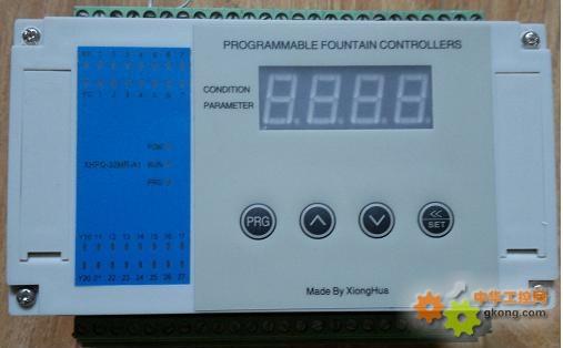

一、功能概述
XHCC-32MT/R脉冲除尘控制器是针对袋式脉冲除尘设备设计,适用于离线模式的除尘装置中,电脑或触摸屏与控制器主机用通讯方式可以进行监控。本产品采用新型高速MCU主芯片,工作稳定可靠,组合灵活,无需专业编程语言及工具(编程器或电脑),操作简单(只要了解基本操作要求,就可按工艺要求输入各参数)。
二、控制器技术参数
技术参数如下:
  •   脉冲宽度设定:                          0.1-999.9秒(可调)
  •   脉冲间隔时间设定:                      0.1-99.9秒(可调)
  •   上一气缸关闭到下一气缸开启的时间的设定:0.1-99.9秒(可调)
  •   循环间隔时间设定:                      0.1-999.9秒(可调)
  •   单元(提升阀)数:                      0-25个(可调)
  • 每单元内电磁阀数:                      0-25个(可调)
  • 通讯协议:                               RS485 Modbus-RTU
  •   控制器电源电压:                        交流220伏
  •   电磁阀、提升阀电源电压:                外部提供
控制器可以控制的单元数和所有单元内电磁阀数的总和为256个,在此范围内可以设置最大单元数为25个(在最多25个单元数下,每个单元内可有10个电磁阀),如果单元数是15个,则每个单元内最多可设置15个电磁阀,总的数量就可以达到225个。
控制器与输出板之间用光电耦合器隔离,输出板控制气缸和电磁阀。
控制器采用塑料外壳K型导轨式安装,主机与扩展器之间使用扁平电缆插头连接。适宜于安装在清洁和干燥的电柜内。
控制器与外部压差或温度控制结合,作为差压、温度和定时自动除尘控制。
