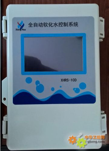

产品名称: 软化水处理设备自动化控制器
型  号: XHRS-10MD/YD
价  格:
功能概述
系统工作时由主机和若干扩展组成,扩展需连接至主机后才可正常工作。系统由运行、再生两大状态组成,再生状态又细分为反洗、置换、正洗三个步骤。运行状态过后,由主机开始依次再生,所有再生结束后返回运行状态。系统工作模式有:定时模式、远控模式、时间段模式、流量模式。
二、性能指标
□ 通用电气指标
额定电压
AC100V---AC240V
工作环境
环境温度:-40℃~70℃
相对湿度:35%~85% RH
继电器无源输出
负载能力2A/路
H桥有源输出(液动阀)
负载能力800mA/路
继电器无源输出(电动阀)
负载能力2A/路
开关点输入
24V\0V电压输入
□ 输入输出节点
阀门动作输出
1#~6#液动阀控制输出
或电动阀输出
状态信号输出
自动状态输出信号
手动状态输出信号
远控状态输出信号
运行状态输出信号
再生状态输出信号
开关量状态输入
远控启动输入信号
运行保持输入信号
低压报警输入信号
传感器输入
流量传感器输入脉冲信号
